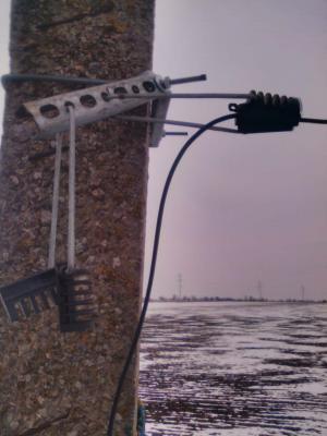

Зажал аналогичный кабель в зажим Н28.
Результаты на фото. Как видим - клинья не полностью садятся в корпус зажима. Но сам кабель вырвать сил не хватило.
Краткое резюме - на ваше усмотрение условно можно использовать зажим Н28.

Реальный диаметр кабеля до 6 мм - монтажник померял.

Вешать данный кабель на Н11 я бы не стал. Он менее прочный, а судя по кабелю пролёты у вас приличные.
Опять же прошу учесть, что реальные условия подвеса знаете только вы. Как правильно заметил Дядя Рома выше - лучше бы устроить примерку.
Если диаметр троса до 6 мм, как померял монтажник, значит клинья сядут в корпус ещё глубже, это хорошо.

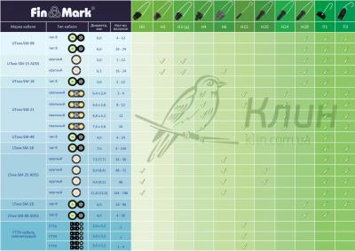

Наши пантнёры, компания "ДЕПС" старательно протестировав наши зажимы и свои кабели, сделали красивую таблицу совместимости:

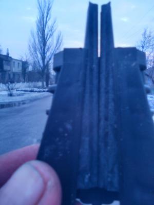

Джамашуты только сегодня сказали :( Во первых % рассыпающихся "невыпадающих" клинов - повысился :(
Во вторых - зажимает не всем телом клина :( Только "задницей" :( передняя часть клинов не "сходится" даже без кабеля ... :(
ЗЫ: Это из последней партии ...

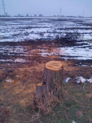

"усиленный" Н-3, выполнил свою работу - держал пролет почти 100 метров ...
Но упавшее дерево "отработал" - кабель спас ... ровно до уровня груди ...
Далее местные "лесорубы" аккуратно отхерячили кабель на бельевые веревки ... :(

ЗЫ: 2 админы - просто не знал куда засунуть эти фото ... :(
