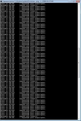

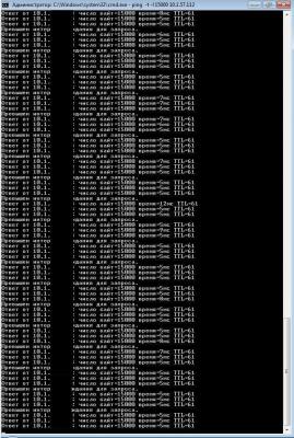

Nick_ 5 Опубликовано: 2015-03-13 16:02:56 Share Опубликовано: 2015-03-13 16:02:56 (изменено) Здраствуйте. С недавнего времени возникла проблема в сети. Кто нибуть из вас видел такой пинг. )) Такое не всегда, периодически. Как видете кардиограма ровная без аретмии. На втором скрине даже интереснее (пользователь отключён). Флуд или всё же что то другое? Сеть постороена на управляемом оборудовании D-Link, шторм контроль, луп детект и другое это всё настроено и включено. Авторизация в сети по ДХЦП и влан на дом. Проблема только з несколькими домами которые подключены в отдельный свич DELL в ядре сети. На другие ветки проблема не розпространяется. Изменено 2015-03-13 16:04:01 пользователем Nick_ Ссылка на сообщение Поделиться на других сайтах
Туйон 1 316 Опубликовано: 2015-03-13 17:02:29 Share Опубликовано: 2015-03-13 17:02:29 Скрутка намокла где-то? Учитывая дожди за окном... Ссылка на сообщение Поделиться на других сайтах
a_n_h 603 Опубликовано: 2015-03-13 17:20:00 Share Опубликовано: 2015-03-13 17:20:00 Скрутка намокла где-то? Учитывая дожди за окном... Судя по второй картинке очень похоже на "физику". Ссылка на сообщение Поделиться на других сайтах
felixio_01 8 Опубликовано: 2015-03-13 17:28:00 Share Опубликовано: 2015-03-13 17:28:00 Скрутка намокла где-то? Учитывая дожди за окном... Судя по второй картинке очень похоже на "физику". +1 Ссылка на сообщение Поделиться на других сайтах
tkapluk 925 Опубликовано: 2015-03-13 17:32:27 Share Опубликовано: 2015-03-13 17:32:27 (изменено) Скрутка намокла где-то? Учитывая дожди за окном... Судя по второй картинке очень похоже на "физику". +1 -1 Думаю просто шлюз морозится отвечать на каждый 4-й icmp паке. ЗЫ: не везде айпишки затер )) Изменено 2015-03-13 17:33:31 пользователем tkapluk Ссылка на сообщение Поделиться на других сайтах
Nick_ 5 Опубликовано: 2015-03-13 17:38:32 Автор Share Опубликовано: 2015-03-13 17:38:32 Скрутка намокла где-то? Учитывая дожди за окном... У всех? Судя по второй картинке очень похоже на "физику". До Дела пинг ок. До Длинков пинг ок. К юзераМ такая лажа. ЗЫ: не везде айпишки затер )) Хы внимательный. Это не важно... Думаю просто шлюз морозится отвечать на каждый 4-й icmp паке. Как понять? Ссылка на сообщение Поделиться на других сайтах

ig0r 25 Опубликовано: 2015-03-13 17:41:06 Share Опубликовано: 2015-03-13 17:41:06 А если уменьшить размер пакета с 15000 до 1500 тоже такая картина? Что за оборудование у пользователя? Ссылка на сообщение Поделиться на других сайтах

tkapluk 925 Опубликовано: 2015-03-13 18:00:42 Share Опубликовано: 2015-03-13 18:00:42 А если уменьшить размер пакета с 15000 до 1500 тоже такая картина? Будут реже пропрадать но тоже с одинаковой периодичностью. Гугли в сторону ICMP Rate-Limit для своей железки. Ссылка на сообщение Поделиться на других сайтах

sanyadnepr 305 Опубликовано: 2015-03-13 18:09:37 Share Опубликовано: 2015-03-13 18:09:37 На другие ветки проблема не розпространяется. Кто отвечает на пинг ? И между пользователями в одном свитче пинг такой же ? Если 1500байт все норм ? Ссылка на сообщение Поделиться на других сайтах
Nick_ 5 Опубликовано: 2015-03-13 18:19:52 Автор Share Опубликовано: 2015-03-13 18:19:52 Если 1500байт все норм ? То же самое. как и на 15000 байт. И между пользователями в одном свитче пинг такой же ? Между пользователями на Длинке пинг стабильный 15000 байт Ссылка на сообщение Поделиться на других сайтах

KaYot 3 732 Опубликовано: 2015-03-13 18:47:37 Share Опубликовано: 2015-03-13 18:47:37 Волокно потянулось, разбирайте боксы/кассеты/муфты и укладывайте нормально. Ссылка на сообщение Поделиться на других сайтах
KaYot 3 732 Опубликовано: 2015-03-13 18:49:10 Share Опубликовано: 2015-03-13 18:49:10 Джамбо фрейм везде включен ?При чем тут джамбо и размер пакета вообще? Он же df не ставит, пакет в любом случае разлетается фреймами в 14хх байт. Но "большим пингом" мониторить кривые линки намного удобнее, лучше видны потери, меньше нужно ждать. Ссылка на сообщение Поделиться на других сайтах
sanyadnepr 305 Опубликовано: 2015-03-13 19:07:39 Share Опубликовано: 2015-03-13 19:07:39 (изменено) Волокно потянулось, разбирайте боксы/кассеты/муфты и укладывайте нормально. Т.е. так утянулось что во влане управления(надеюсь так и есть) все ок, а именно у абонов стабильные потери 1500 и 15000 ? Ответ от шлюза или запрос тоже теряется ! До Дела пинг ок. До Длинков пинг ок. К юзераМ такая лажа. Еще раз спрашиваю что если пингуем - шлюз ? По айпи понятно что на скринах абоны, на шлюз такая же ситуация ? tcpdump на шлюзе есть ? что он видит ? пакеты до него доходят ? Изменено 2015-03-13 19:21:54 пользователем sanyadnepr Ссылка на сообщение Поделиться на других сайтах

Nick_ 5 Опубликовано: 2015-03-13 20:43:33 Автор Share Опубликовано: 2015-03-13 20:43:33 Еще раз спрашиваю что если пингуем - шлюз ? Та же картина. Есть потери пакетов как на скрине в первом посту. Ссылка на сообщение Поделиться на других сайтах
