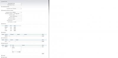

LithiumPoltava Опубликовано: 25 марта, 2015 Автор Опубликовано: 25 марта, 2015 Вы верно не поняли. На скрине нет проброса портов! Есть связка AP-STA WDS. На AP белый внешний IP(зайти на точку можно с любого инета, с любой точки мира). А на STA станции локальный ИП. Тоесть АП не натит, и попасть на ста можно либо со стороны Клиента или при прямом подключении кабелем к АП. Вопрос: как сделать так, что б в этом же режиме попасть на СТА с любой точки мира? Если бы точка доступа АП стояла роутером или не ВДС то не вопрос, но имеем, что имеем.

Ромка Опубликовано: 25 марта, 2015 Опубликовано: 25 марта, 2015 (изменено) Вы верно не поняли. На скрине нет проброса портов! Есть связка AP-STA WDS. На AP белый внешний IP(зайти на точку можно с любого инета, с любой точки мира). А на STA станции локальный ИП. Тоесть АП не натит, и попасть на ста можно либо со стороны Клиента или при прямом подключении кабелем к АП. Вопрос: как сделать так, что б в этом же режиме попасть на СТА с любой точки мира? Если бы точка доступа АП стояла роутером или не ВДС то не вопрос, но имеем, что имеем. То наверно Вы не поняли В вашем случае как раз нужно пробросить порт на АП до СТА... Изменено 25 марта, 2015 пользователем Ромка
LithiumPoltava Опубликовано: 25 марта, 2015 Автор Опубликовано: 25 марта, 2015 То наверно Вы не поняли В вашем случае как раз нужно пробросить порт на АП до СТА... Как? В режиме Bridge нет вкладки Port Forwarding Я поставив сєрвак з aircontrol, там в мене все залізо що є в мережі, і просто піднімаю з любої точки vpn тунель до сервера і в мене є доступ до всього мого заліза Стоит Аир контрол, подробнее как тунель прокинуть распишите
