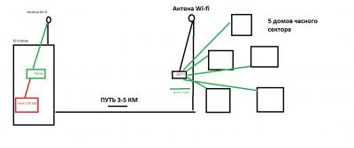

Есть район в городе маленький нет там интернета в принципе, есть 5-7 домов которые его очень хотят, смогу ли я по такой схеме подключить людей? (Прикреплена ниже) может кто-то что посоветует, как лучше сделать, зарание спасибо.
П.С Советы нужны только по тех.части, по вопросом бумаг и т.д не нужно))
П.С.С Схему рисовал на быструю руку, так что не судите сторого
Спасибо, а еще...)) Цена адекватных антен на такое расстояние)) можно б.у)
Да за бумажки я знаю, эт сейчас не столь важно)

Два нанобриджа м5 в ширине 40 мг. вытянут вам туда сотку метров с лихвой в грязном эфире.
Этого более чем предостаточно. Там может жить до 150 юзеров при кост порт 100 мбит и при тарифах не более 20 мбит на юзера. Это если по- честному.

Только вот ты говоришь 150 юзеров на сотке, по 20тки на каждого?) Это как так получится?)
  В 06.05.2015 в 20:08, gavan сказав:
Ого, это радует))... всем спасибо за помощь, будем пробывать)))
Вот так и получится, племянничек.

Только на ВиФи еще лицензия надо...
Не обязательно  -_-
А подробней можно?
Не обязательно  -_-
А подробней можно?
Не обязательно  -_-
А подробней можно?
Ну, в некоторых местах, во всяком случае в г.Харьков, стоят антенны уже год и более без всяких лицензий, главное не фонить на весь ефир...
