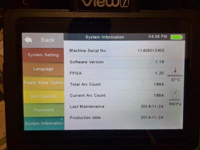

WhiteNoise Опубліковано: 9 травня, 2015 Опубліковано: 9 травня, 2015 Статистика на 1 месяц inno view 7 тщательно pon + 1 cwdm 47km Полет нормальный bulgaria / sofia
