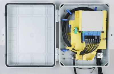

Сфотографировал коробки которые мы заказываем. Завтра выложу еще два варианта.
Коробка стандартная..аналоги есть в депсе ..но без креплений для кассеты... то-есть можно модернизировать существующие в Украине.

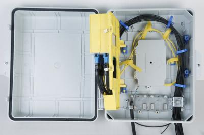

Вот такой вариант коробки. Они удобнее но дороже. Удобнее из за кассеты внизу.
и какая цена? хорош бокс
В Китае цена хорошая... 15- 20 дол.. Есть варианты и по 7 дол. (разница в мелочах, но от них зависит удобство монтажа и обслуживания).  Доставка..и расcтаможка мелких партий делает их не совсем конкурентноспособными в Украине... На 2000-3000 штук (что абсолютно реально) собрать клиентов и это будет нормальная цена.
Коробка, та, что на первых фотках..мы туда вставляем просто кассету, прикручиваем внизу. Вариантов много, можно выбрать очень дешевую китайскую коробку и найти кто в Украине будет их доводить до ума за небольшие деньги, добавлять крепление для кассет с делителями и кассету для сварки волокон. Это может сильно удешевить конструкцию.

Какая сложность вставить кассету со сплиттером на 1*16 ?? Почему вы считаете что нельзя включить первого клиента без делителя??? Делитель первого уровня, разваривается в кассете , в той которая внизу. Красота конечно хорошо, но в первую очередь удобство монтажа и удобство обслуживания.
