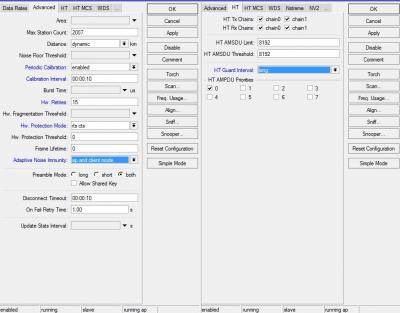

Из манипуляций:
1. На одном линке (на стороне АР) перекинули на радиокарточке пигтейлы местами (для эксперимента, может при монтаже не одинаково законектили)
2. На всех линках поставили default-ные настройки в закладках Advanced, HT на wlan-ах
Ждем следующую ночь.
