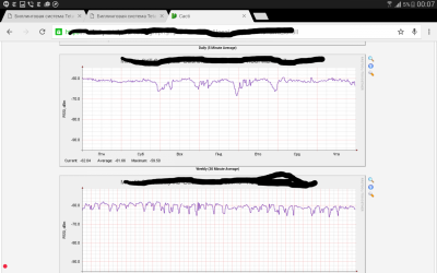

Вот рсси за неделю и месяц. Один из проблемных. Ниже - второй. Такие провалы и еще большие наблюдаем много лет подряд, особо в теплые месяцы.
Відредаговано Norther
И при этом - сто с лишним метров предаю, как с куста.

Вы можете у себя поставить кактус (cacti) и начать им рисовать? Что и как - поможем.
