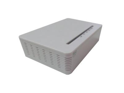

Терминал выполнен в компактном пластиковом корпусе с размерами 110мм*70мм*28мм. Его лаконичный дизайн, на фоне всего разнообразия форм современного рынка ONU, можно назвать классическим.
Помимо портов для подключения оптической и абонентской линий, на корпусе присутствует разъем питания, кнопка выключения питания, кнопка Reset. В верхней части корпуса расположена линейка светодиодных индикаторов основных режимов работы устройства. Индикаторы достаточно стандартные и их назначение интуитивно понятно.
Корпус обладает хорошо развитой системой вентиляционных отверстий, расположенных на нижней и боковых поверхностях ONU.

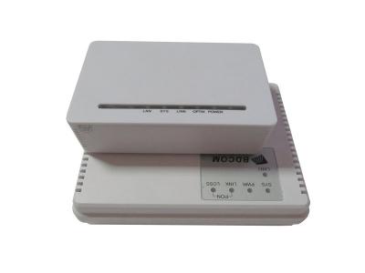

Сравнительные тесты проводились с ONU BDCOM P1501С1, который также хорошо известен всем «поноведам» отечественного «поностроения». Терминалы подключались к одному PON порту через PLC сплиттер.

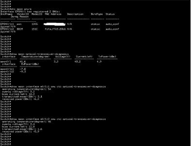

Для начала, оценим излучаемую мощность оптического трансивера абонентского терминала. Ведь именно она, в значительной мере, будет определять оптический бюджет PON сети. Для этого, первоначально проведем измерения с помощью оптического PON-тестера (с характеристиками тестера Вы можете ознакомиться на нашем сайте по ссылке), а затем, те же параметры попробуем определить с помощью программных средств OLT и ONU, используя функцию DDM.
Показания тестера для ONU SFG10:
Показания прибора для ONU BDCOM в абсолютно тех же условиях:
Как видим, значения оптической мощности у SFG10 уж точно ничуть не хуже. Оценим эти параметры средствами DDM:
Видим, что уровень принимаемого сигнала от SFG10 (интерфейс EPON 0/1:1) несколько выше, а уровень излучаемой мощности точнее соответствует измеренным параметрам.

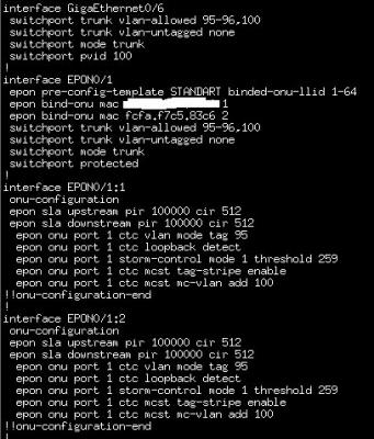

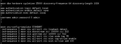

Проведем основные настройки тестовой схемы. Установим стандартные, рекомендуемые BDCOM, настройки DBA. Создадим шаблон автоматической настройки ONU, который назначает USER VLAN (в нашем случае это VLAN 95), multicast VLAN (в нашем случае VLAN 100), обеспечивает шейпинг PON порта ONU и активирует функцию LoopBack Detection.
Как мы видим, обе ONU приняли настройки по всем командам корректно. Параметры storm control были введены вручную для каждого устройства так же без проблем.

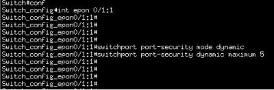

Настроим на ONU Port Security и ограничим число разрешенных MAC-адресов до 5.

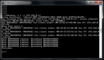

При этом, в таблице MAC-адресов для порта epon 0/1:1 уже присутствуют два адреса: MAC-адрес самой ONU и MAC хоста, подключенного к абонентскому терминалу. DHCP сервер в нашей тестовой схеме находится по адресу 192.168.0.11/24. Попытаемся его атаковать по DHCP Starvation утилитой DHCDROP c хоста за абонентским портом терминала. Если функция Port Security работает, то атакующему хосту удастся получить не более трех IP-адресов до срабатывания счетчика.
Видно, что утилите удалось получить три IP-адреса по сгенерированным фейковым MAC-адресам, после чего система заблокировала запросы от неизвестных MAC.

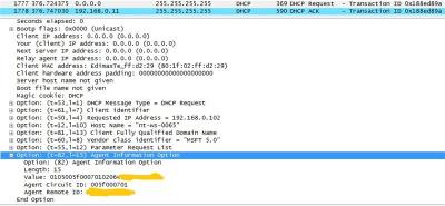

Проверим поддержку Opt.82. Для этого с абонентского хоста отправим запрос к DHCP серверу и проанализируем пакеты DHCP Request. Предварительная настройка Opt.82 на OLT:
Пакет DHCP Request:
Видим, что в DHCP запросе присутствуют параметры Opt.82 в привычном для BDCOM формате.

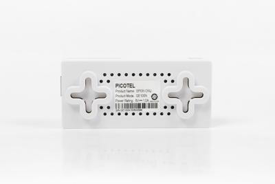

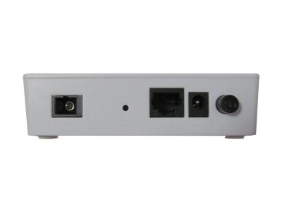

Как всегда одно и то же. Где фото обратной стороны?
Настенное крепление? Согласен, у многих - в этом смысле "изъяны" ...
Именно оно. Это важно лишь для тех, кто делает нормальный монтаж в доме.
Заценил крепление в новом пикотеле

Фото нижней стороны ONU SFG10. Благодаря особой конфигурации пазов для настенного крепления, ONU может быть размещена на стене как в горизонтальном, так и в вертикальном положении.
