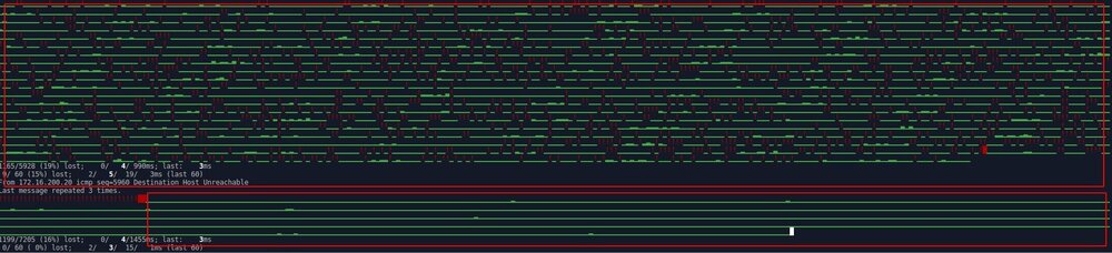

Добрый день.
Кто то использует в паре с ОЛТом ZTE C320 - универсальные онушки фирмы GCOM XPON ONU X120G ?
На гпоне - уже много случаев когда на абонента через продолжительное время появляются потери, не сразу.
После перезагрузки онушки! - на какое-то время помогает и снова.
Замена на другую ону, туже фору или Stels или 3К - помогает, проблема исчезает полностью.
В данном примере после онушки роутер тп-линк. Аптайм онушки был 54 часа

снизу выделен квадратик после перезагрузки онушки, верхний квадрат - потери до перезагрузки.
