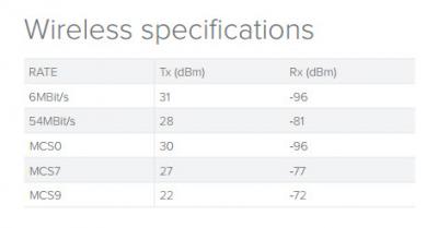

Ребят, заранее извините что вопрос для зубров, наверное, прозвучит как дурацкий. Какая практическая польза от вот этих перечислений в даташитах:
Ясен пень, что я не буду выставлять в настройках MCS0, там же канальная 7 Мбит/сек, а в реале еще меньше. Зачем нужна тогда эта инфа? Как ее применять?

MCS - это новая (уже не совсем новая, но ладно) система указания канальной скорости. На всём WiFi оборудовании всегда была привязка мощности и чувствительности относительно этой канальной скорости.
Если по теме - тут можно увидеть мощность (столбец TX) и чувствительность (столбец RX) интерфейса. Это помогает при расчёте радиотрассы, необходимых антенн (если они заменяемые) и прочего хозяйства. Также можно ориентировочно расчитать скорость работы на вашем расстоянии между точками доступа.
да я это смотрел, понял что каждой модуляции соответствует какая-то скорость. Но зачем мне в принципе такие скорости как 6,5 или 13 Мбит, тем более, что в реале они буду вполовину меньше?
Вот это интересно, благодарю, хоть примерно в какую сторону копать...
а затем, что бывают ситуации когда у тебя сигнал показывает -65 а работает именно на этих мелких модуляциях.
бывают такие моменты, когда вы другой и не получите))
На модуляциях MCS0 или MCS1  ( BPSK) на некоторых типах устройств производится обмен служебной информацией  ( трафик управления) между AP и СПЕ. На низких модуляциях  BPSK  самое высокое отношение сигнал/шум(помехи)  и поэтому самая стабильная и c минимумом  потерь пакетов ( хотя и самая низкоскоростная ) связь.  Для трафика управления много скорости не нужно, важно стабильность и отсутствие потерь пакетов, постольку при потерях пакетов упраления  AP и СПЕ вообще теряют конненкт.
Кроме того, нередко на базовых станциях AP  очень много помех, и поэтому  BPSK 1/2 ( MCS0) , требующая для свой работы отношение сигнал к помехе всего 3 дБ, -   нередко единственная модуляция, на которой может работать Uplink ( канал от СПЕ к AP). При этом Downlink модуляция  может быть максимальная и канал AP-СПЕ - вполне скоростной в направлении СПЕ, а в направлении от СПЕ на AP  бывает много скорости  и не надо - несколько мегабит/c  вполне достаточно.

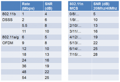

Спасибо за разъяснение! Только как узнать, какое отношение сигнал/шум требуют каждая модуляция...
тут http://habrahabr.ru/post/149447/впункте 3 есть немного об этом) полезно зля развития
Блин, сколько формул. Я так понял, чувак вычисляет отношение сигнал-шум исходя из мощности,чувствительности, усиления антенны клиента и базы, не знал, что так можно, всегда просто смотрел его в точке и все.
SNR -это отношение сигнал/шум, где шум -это не помеха, а внутренний тепловой шум приемника, в 20 Мгц -это где то -94 дбм. В случае помех считается CINR = сигнал /( шум + помеха) или грубо CINR =сигнал/помеха и соотношение CINR vs помеха примерно такое же, как SNR vs шум. Поэтому если у вас сигнал Uplink RSSI =-70 дБм, а помеха -75 дБм, то в аплинке у вас как раз и будет модуляция MCS0( BPSK 1/2)
