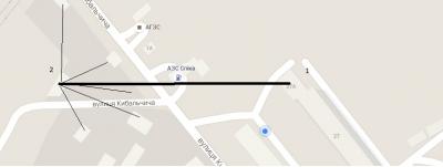

Прошу прощения за то что пропал.
Выкладываю схему своей предполагаемой сети.
1-Базовая станция на высоте 20 м
2-Клиентская точка на высоте 5-8 метров
Толстая линия направление радио канала. Тонкие линии, медный провод расходящийся по клиентам.
Почитавши  форум наги, понял что наностейшон локо м2 в количестве 2х штук не прокатят. Жду вашего мнения?
Мое мнение это лайтик и омхитик загнать в мост. Как раз там 5 челов. У омхитика 5 портов. Запитать все от одного из них. Бонально по пое. У вас лайт. Единственное но, это что прийдется круговой омхитик использовать для моста. Ну или просто пара лайтов и свичь для клментов.
вообще дешево это пара 711-5hn в антенобоксах.
как же всё сложно))))
вариант 1
Mikrotik Sixpack SXT 5HPnD+SXTG-5HPnD-SAr2
вариант 2
Mikrotik SXT Lite5 (RBSXT5nDr2)
строим мост и растягиваем витуху.
