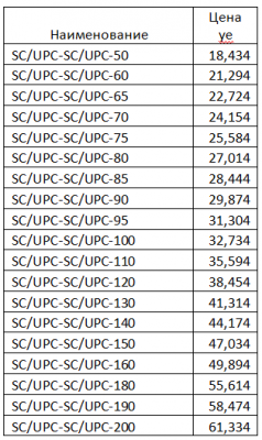

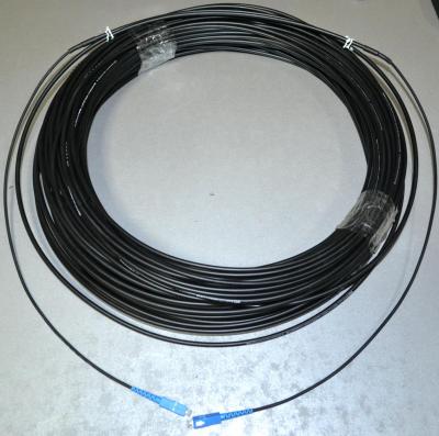

Всем добрый день.
Продам  наружные оптические патчкорды.  Патчкорд изготавливается из кабеля диаметром 5мм. кабель на 1,5 кН
цены на стандартные длины указаны ниже в табличке,
 цены указаны в уе.
Возможно 2 варианта оконечивания.
непосредственно на кабель 5 мм,
 и для удобства монтирования в Pon боксы  на 3мм
переход с кабеля 5мм на 3мм, длина хвоста 50 см.
Под заказ возможны любые длины.
Продажа как с ндс так и без.

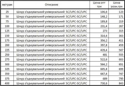

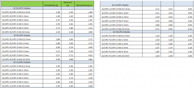

Представляем вам оптические патчкорды которые упростят, а также ускорят процесс подключения абонентов при построении GEPON или FTTH
На данный момент патчкорды изготавливаются из двух типов кабелей.
1-      Из подвесного кабеля  на 0,5кн с волокном G.657A  (расчетный вес кабеля 20-25 кг/км)
2-      Из подвесного кабеля на 1,5кН с волокном  G.652D  (расчетный вес кабеля 20-25 кг/км)
Диаметр кабеля 5мм.
Для удобства монтажа в PON боксы каждой стороны патчкорда вместо 5мм кабеля использован 3мм кабель, при этом волокно в кабеле остается цельное!!!!. (отсутствуют сварные соединения). Модуль кабеля заполнен гидрофобом.
Патчкорды изготавливаются как стандартных длин цены на которые вы можете увидеть ниже, а также по индивидуальному заказу клиента.
При изготовление патчкорда, оконечивание возможно конекторами SC(APC,UPC), FC(APC,UPC),LC/UPC, а также ST/UPC.
post-21486-0-93384900-1386757585_thumb.jpgpost-21486-0-98120200-1386757592_thumb.jpgpost-21486-0-67274700-1386757598_thumb.jpg
Продажа возможна как с ндс так и за наличку.
моб 098- 356-87-74
icq   572-22-66-39
Или в ЛС
