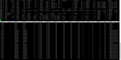

Только появилась проблема. Показываю результаты.

Что-то пропустил чтоли, а проц, чипсет и память какие?
Карта Интел какая именно?
