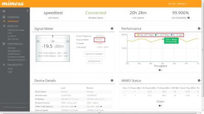

Трафик, не встроенный тестер - 347 Мбит/сек

Товарисч однозначно указывает 1x40 Мгц - то есть 1 канал MIMO 2x2 на модуляции QAM256 5/6. На картинке показано что типа в этом одном канале MIMO 2x2 выдается 400 Mbps, а в двух каналах 2x40 Мгц- 800Mbps. Это -гонево. Максимальная пропускная способность в 40 Мгц на 256QAM5/6 802.11ас - 280 Mbps. Это можно легко посчитать. Все мы знаем что максимальная пропускная способность в 40 Мгц на 64QAM5/6 802.11n - 210-215 Mbps. Умножаем на 1.33 для 256QAM5/6 и получаем max 280 Mbps. Это справедливо для 802.11ас.
Я еще раз заявляю. Мимоза ( как и любое другое АС) в одном канале  TDD 1x40 МГц в ethernet  больше 280 Mbps  не даст.
Покажите данные тестера , у вас может быть треть  пакетов -дупы.
 И сколько там дальность <300 метров?  Сигнал -19 dBm. Ох..еть!.Тест на столе видимо?  300 метров показывает из за погрешности.
