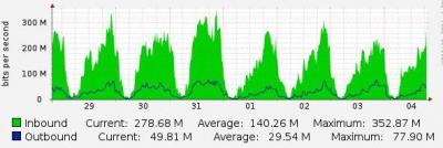

serega-cool 13 Опубликовано: 2013-04-04 17:38:22 Share Опубликовано: 2013-04-04 17:38:22 У нас 600 клиентов используют до 400 Мбит (75% сети в частном секторе). Так если подавать каждой группе из 64 абонентов 1 Гбит, то представьте какой канал надо мне брать, почти 6 Гбит. Вот как нагружается наш канал: Средний тариф 16 Мбит - 100 грн. И по ходу вопрос: если сейчас построить ПОН, на сколько лет может хватить 1 Гбит / 64 клинта? Ссылка на сообщение Поделиться на других сайтах

KaYot 3 731 Опубліковано: 2013-04-04 18:05:50 Share Опубліковано: 2013-04-04 18:05:50 (відредаговано) В 04.04.2013 в 17:38, serega-cool сказав: У нас 600 клиентов используют до 400 Мбит (75% сети в частном секторе). Так если подавать каждой группе из 64 абонентов 1 Гбит, то представьте какой канал надо мне брать, почти 6 Гбит. И по ходу вопрос: если сейчас построить ПОН, на сколько лет может хватить 1 Гбит / 64 клинта? Глупости, если подадите гигабит - будет у вас 500мбит, не более того. И если 10гбит подадите тоже будет 500мбит. Ну и 1гбит на 64 пациента на несколько лет хватит, ситуация 1 в 1 с FTTB и 1г аплинком на дом - я редко где вижу потребление >100мбит(а в домах бывает и по 80 человек, тарифы 100мбит). Відредаговано 2013-04-04 18:06:27 KaYot Ссылка на сообщение Поделиться на других сайтах

logic 523 Опубліковано: 2013-04-04 18:43:54 Share Опубліковано: 2013-04-04 18:43:54 а тут 1г на 64 абона Ссылка на сообщение Поделиться на других сайтах
serega-cool 13 Опубліковано: 2013-04-04 18:54:58 Автор Share Опубліковано: 2013-04-04 18:54:58 В 04.04.2013 в 18:43, logic сказав: а тут 1г на 64 абона Я предполагаю, что на 3-4 года должно хватить, а потом менять на 2.5 Гбит ПОН, или на 10 Гбит ПОН. Ссылка на сообщение Поделиться на других сайтах
