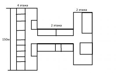

Добрый вечер. Вопрос к форумчанинам... Подскажите, пожалуйста,  кто может сталкивался, нужно покрыть школьные классы WiFi разрез схематического плана  школы приложил думаю какими железками решить данную задачу... Сугубо "АР" не роутеры. Думаю может UniFi либо какая то ап с улицы на уровне второго этажа, мол через окна сигнал лучше. или UniFi на втором этаже в коридоре.. post-23345-0-92624100-1456167714_thumb.jpg
Во общем может у кого есть опыт в данном вопросе что б дешево и сердито обеспечить сеть в любом кабинете с нормальной пропускной способностью...  Буду благодарен за помощь и дельный совет.
UniFi
так не 1 шт
Школа и пачка UniFi? Подозреваю, что у ТС не американская школа.
Однажды меня попросили подобрать недорогое оборудование, но, чтобы "в каждом классе тянуло". Рассчитал им сеть на hAP lite + CAPsMAN на RB2011 с SFP для аплинка в "ядре" . Когда озвучил сумму - схватились за голову.

По истене правда, бюджет крайне демократично, по этому нужно дёшево и сердито. Я думал одной унифай будет достаточно 200м в радиусе...

Предлагали одно решение два насоса м2 с обеих сторон или на крыше второго этажа в сторону школы и микротик в голове...

в идеале 8-10 UniFi AP или UniFi AP-LR
на каждый этаж каждого крыла по 1шт. - в шахматном порядке...
ну 7 - это самый минимум....
Если секторками стрелять с каждого крыла сдания друг на друга???
сумму - мммм
скажи $3000
за дешевле там только геморрой можно получить
3к. Баков мы не гостиницу обсуждаем а школу. Требования преметивные как и бюджет... По этому от этого и пляшем.
Главное забыл сказать wifi делается для проведения открытых уроков с инетом. Максимум 10-15 активных юзеров. Идентификация по маку.

Мы отклонились от темы, чем накрыть четырех этажное здание... Бюджетный вариант решения данного вопроса?
Я уже озвучил вариант, удовлетворивший всех в моём случае. Самые дещёвые SOHO рорутеры колбасой.
Но на обслуживание такую сеть лучше отдать своему врагу.
