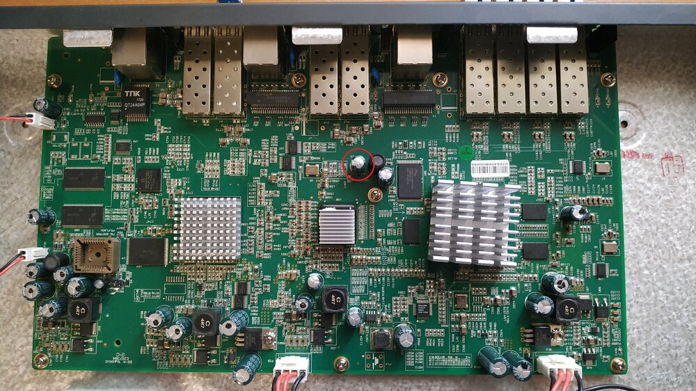

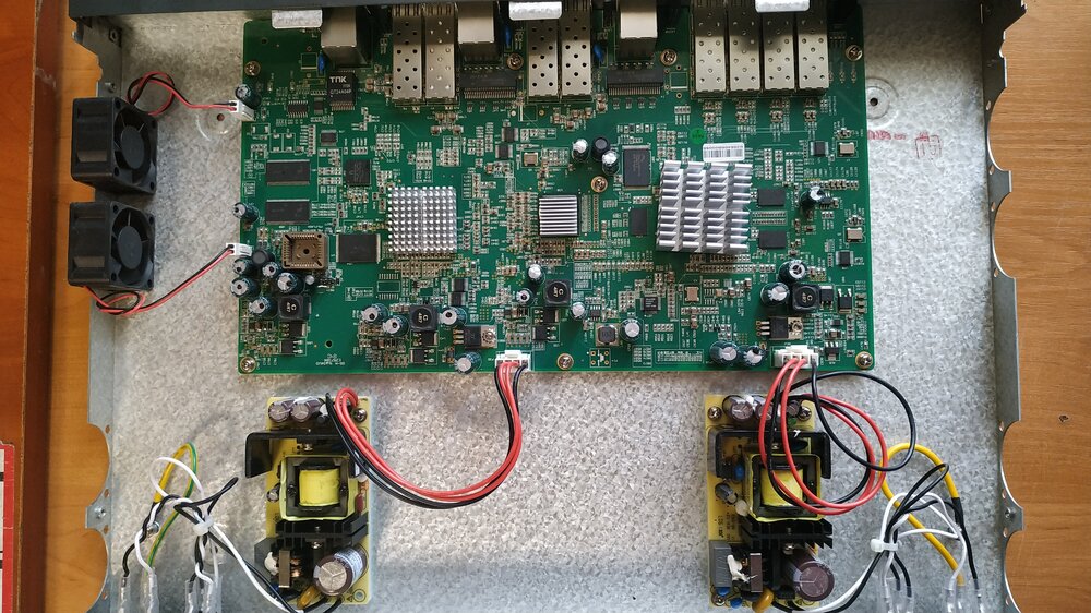

назрел вопрос, кто-то тюнит железо? к примеру радиаторы ставит на пон чип или в версии С они там уже стоят? замена кулеров на получше и потише? или пока железка на гарантии то лучше вообще ее не трогать?
разберу олт, выложу фото чуть позже, ИБП как раз буду ставить внутрь. На гарантию пофиг, когда приехала первая партия олтов вскрыл в этот же день корпус))))
Судя по корявости приклеенного радиатора и другого радиатора посаженного на каплю термопасты я бы в вашем случае раскрутил и посмотрел что внутри, может вообще радиатора нет

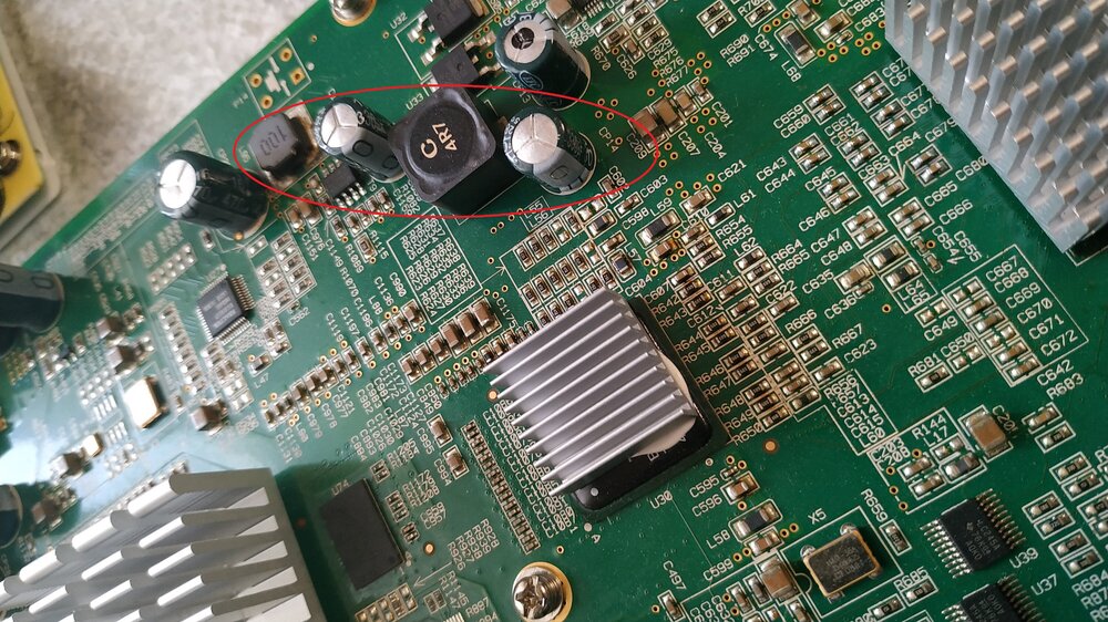

Возможно мне показалось, но похоже на припухшие кондеры. А это потенциальная проблема! Как только их емкость сильно уползет от номинала начнутся проблемы со стабильностью питания, а во что это выльется ХЗ, глюки, перезагрузки и т.п.
Пока не поздно я бы их перепроверил.

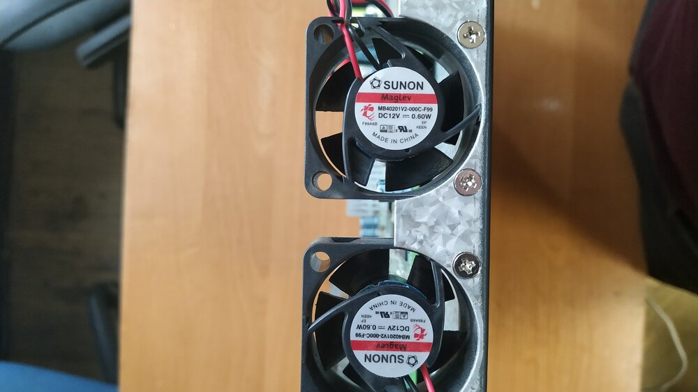

Куллера SUNON это хорошо, довольно долгоиграющие.

1 час назад, 2Garin сказал:
А глаз то намётан ) точно стоит заменить, а то потом начнутся танцы с бубном, подбором прошивки и т.д. насколько видно по фото там есть несколько штук на замену
Edited by WideAreaNetwork
25 минут назад, WideAreaNetwork сказал:
я когда фоткал не обращал внимание, а теперь обратил. Вот так вот китайцы штампуют, этот олт достал из коробки для настройки, теперь помимо установки ибп прийдется еще кондеры перепаять
То есть абсолютно новый олт? Ахренеть можно
 угу. В понедельник вскрою еще 2 олта гляну что там, уважаемый 2Garin прям озадачил меня
