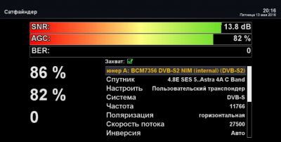

Astra 4.8Е 11766H - проблемы с сигналом

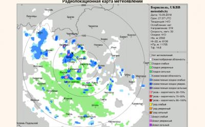

Ливни и грозы каждый вечер, не?
ну не до такой же степени.... ладно там у меня мисочки детские 1.1м, а на аплинке то будь здоров зеркало....

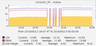

http://espreso.tv/news/2016/05/13/suputnykovyy_sygnal_telekanalu_quotespresoquot_nevidomi_glushat_drugyy_den_pospil
 За даними технічного моніторингу, супутникове мовлення "Еспресо" атакували сигналом великої потужності навмисно, про що свідчить точне співпадіння частот, автоматичне вимкнення при знятті корисного сигналу для маскування
