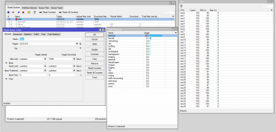

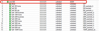

AKim 0 Опубликовано: 2016-05-18 19:33:55 Share Опубликовано: 2016-05-18 19:33:55 (відредаговано) Имеем сеть на 1500+ человек, общий аплинк на две независимые точки подключения 1Гбит.Установил CCR1036 с 10г портами. На нём НАТ, фаервол,шейпер. Всё стандартно, как я думал =)Перенёс конфигурацию с х86 Микротика, который был заменён только из-за того, что порты 1Г подходят к концу.Установка была глубокой ночью, трафика не было, люди спали. Всё стартануло с пол оборота и вроде бы нормально работало. Проснулся я и увидел такую картину Трафика не много, а оно уже сдохло.Выяснилось, что причина в родительском паренте симплов, который и делает из шейпера шейпер и который нужно мне использовать чтобы оставить 200 мегабит для другой точки подключения. Да и вообще это нужно для работы шейпера. Шейпер построен так: Mangle: chain=postrouting action=mark-packet new-packet-mark=20M_packets_c passthrough=no protocol=!icmp dst-address-list=20M_address_list_c log=no log-prefix="" Simple queues: name="Limit 800" target="" parent=none packet-marks="" priority=8/8 queue=default-small/default-small limit-at=0/0 max-limit=0/800M burst-limit=0/0 burst-threshold=0/0 burst-time=0s/0s bucket-size=0.1/0.1 name="Tarif 20M city" target="" parent=Limit 800 packet-marks=20M_packets_c priority=8/8 queue=default/20M_city limit-at=0/0 max-limit=0/0 burst-limit burst-threshold=0/0 burst-time=0s/0s bucket-size=0.1/0.1 time=0s-1d,sun,mon,tue,wed,thu,fri,sat Пробовал видоизменять маркировки, клацал что-то в симплах. Никакого результата. Мне порекомендовали поставить (догадайтесь кто ) третий микротик и на нём ограничить каналы по направлениям, но не тут то было: Даже простое ограничение общего канала, без дальнейших дочерних подкатегорий кладёт CCR в полку. Если убрать родительский парент, то всё работает нормально. Но какой это тогда шейпер? Мне хватает 800 мбит, а из-за того что шейпера нету, а работает обычная резалка по тарифам, теперь у меня канал на 1,1гбит загружен. Всё для людей. Есть какие-то догадки по этому поводу? Или покупать 10г сетевые? Відредаговано 2016-05-18 19:34:33 AKim Ссылка на сообщение Поделиться на других сайтах

philippe46 12 Опубліковано: 2016-05-19 07:30:14 Share Опубліковано: 2016-05-19 07:30:14 Имеем сеть на 1500+ человек, общий аплинк на две независимые точки подключения 1Гбит. Установил CCR1036 с 10г портами. На нём НАТ, фаервол,шейпер. Всё стандартно, как я думал =) Перенёс конфигурацию с х86 Микротика, который был заменён только из-за того, что порты 1Г подходят к концу. Установка была глубокой ночью, трафика не было, люди спали. Всё стартануло с пол оборота и вроде бы нормально работало. Проснулся я и увидел такую картину 1111.png Трафика не много, а оно уже сдохло. Выяснилось, что причина в родительском паренте симплов, который и делает из шейпера шейпер и который нужно мне использовать чтобы оставить 200 мегабит для другой точки подключения. Да и вообще это нужно для работы шейпера. 2016-05-16_14-21-14 (2).png Шейпер построен так: Mangle: chain=postrouting action=mark-packet new-packet-mark=20M_packets_c passthrough=no protocol=!icmp dst-address-list=20M_address_list_c log=no log-prefix="" Simple queues: name="Limit 800" target="" parent=none packet-marks="" priority=8/8 queue=default-small/default-small limit-at=0/0 max-limit=0/800M burst-limit=0/0 burst-threshold=0/0 burst-time=0s/0s bucket-size=0.1/0.1 name="Tarif 20M city" target="" parent=Limit 800 packet-marks=20M_packets_c priority=8/8 queue=default/20M_city limit-at=0/0 max-limit=0/0 burst-limit burst-threshold=0/0 burst-time=0s/0s bucket-size=0.1/0.1 time=0s-1d,sun,mon,tue,wed,thu,fri,sat Пробовал видоизменять маркировки, клацал что-то в симплах. Никакого результата. Мне порекомендовали поставить (догадайтесь кто ) третий микротик и на нём ограничить каналы по направлениям, но не тут то было: 222.png Даже простое ограничение общего канала, без дальнейших дочерних подкатегорий кладёт CCR в полку. Если убрать родительский парент, то всё работает нормально. Но какой это тогда шейпер? Мне хватает 800 мбит, а из-за того что шейпера нету, а работает обычная резалка по тарифам, теперь у меня канал на 1,1гбит загружен. Всё для людей. Есть какие-то догадки по этому поводу? Или покупать 10г сетевые? Не использовать Mikrotik CCR на RouterOS в провайдерском секторе. Никогда более. Это закрытый код. Дать работу на закрытие багов, приводящих к такой заднице вы никому не можете, поскольку это закрытый продукт пусть и на базе открытого ядра. Если выбираете программную маршрутизацию, то выбирайте открытые решения, которые специалисты нужного уровня смогут настроить и доделать под Вас. Для вашей нагрузки вам должно хватить Core i5, берите сразу на Skylake с DDR4 если делаете новую сборку. Если есть какие-либо вопросы - велкам в ЛС. Покупайте сетевые на базе Intel чипа, ставьте Debian Linux, работайте с намного меньшей загрузкой и ждите новостей по пакетной акселерации. Ссылка на сообщение Поделиться на других сайтах

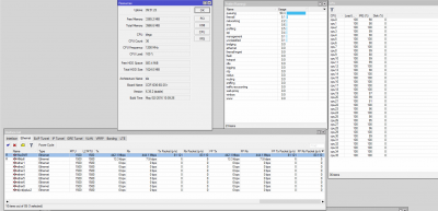

AKim 0 Опубліковано: 2016-05-19 09:53:08 Автор Share Опубліковано: 2016-05-19 09:53:08 -как переносили конфиг? -почему не попробовать использовать queue tree? -что стоит на интерфейсах в закладке interface queues? -конфиг переносился заливкой бэкапа. -queue tree делает точно такой же эффект. - only-hardware-queue и no-queue Проверял коллега у себя мою проблему и тоже самое. 100% загрузки после попытки ограничить общий канал. Сааб ? кто же ещё. Не использовать Mikrotik CCR на RouterOS в провайдерском секторе. RouterOS используем 5 лет. И вроде всё было предсказуемо. Насмотрелся картинок с CCR где шейпер 20% на 1+ Гбите грузит проц соблазнился. Только выходит не у кого шейпер не работает. Используют тупую резалку скоростей, с которой у меня вместо 800 положенных, ест 1,1Гбита. Для вашей нагрузки вам должно хватить Core i5 Для моей нагрузки хватает AMD FX 6100 и сетевой интел 82576. На CCR перешли для будущего, чтобы расшириться на 1+Гбит. На х86 нагрузка была до 80% кратковременно. В основном 50-60%. Это с учётом, что там шейпер полноценный. Ссылка на сообщение Поделиться на других сайтах

AKim 0 Опубліковано: 2016-06-07 22:25:20 Автор Share Опубліковано: 2016-06-07 22:25:20 Сделай все на simple queue , там хоть 5000 правил создавай, да и пользуйся поиском, эту тему обсудили еще в 2015 году http://local.com.ua/...00/?do=findComment&comment=757857 проблема решена успешно Читайте внимательно суть моей проблемы. В том топике не шейпер, а обычная резалка, которая будет сжирать весь доступный канал. В такой конфе у меня тоже работает . Мне нужно от 1 Гбита отрезать 800 мегабит и порезать их на тарифы. И вот на этом CCR1036 сдыхает на 700 мбитах. Я вернулся на тазик с х86 на борту, подкрутил настройки и на той же самой задаче получаю 50% загрузки проца. Интернет работает шустро, нет никаких лагов. Процессор AMD FX 6100. В дальнейшем вставлю 10г карту. Ссылка на сообщение Поделиться на других сайтах
