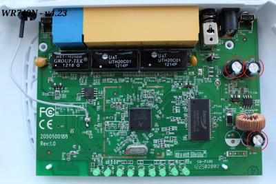

Mr-fan 0 Опубликовано: 2016-06-06 08:37:05 Share Опубликовано: 2016-06-06 08:37:05 Помогите! Включаю роутер TP-LINK CЄ1588, начинают мигать лампочки секунд 10 и вырубается полностью. В чем может быть проблема, и как ее решить? Ссылка на сообщение Поделиться на других сайтах

proton007 8 Опубликовано: 2016-06-06 08:44:37 Share Опубликовано: 2016-06-06 08:44:37 Що відбувається після 10-ти секунд ? Якщо це не після грози , то почніть з блока живлення і конденсаторів в середині роутера Ссылка на сообщение Поделиться на других сайтах
Mr-fan 0 Опубликовано: 2016-06-06 08:49:27 Автор Share Опубликовано: 2016-06-06 08:49:27 Що відбувається після 10-ти секунд ? Якщо це не після грози , то почніть з блока живлення і конденсаторів в середині роутера он выключается полностью. Вытаскиваю с розетки блок питания и только тогда снова включается на короткое время. Ссылка на сообщение Поделиться на других сайтах
a_n_h 600 Опубликовано: 2016-06-06 08:51:44 Share Опубликовано: 2016-06-06 08:51:44 я думаю может сам разберусь тестер, паяльник, опыт ремонта - что из перечисленного имеется? Ссылка на сообщение Поделиться на других сайтах
Mr-fan 0 Опубликовано: 2016-06-06 08:53:57 Автор Share Опубликовано: 2016-06-06 08:53:57 я думаю может сам разберусь тестер, паяльник, опыт ремонта - что из перечисленного имеется? паяльник и тестер, у меня подозрение что он нагревается, но максимум с опыта это наушники спаять. Ссылка на сообщение Поделиться на других сайтах
proton007 8 Опубликовано: 2016-06-06 09:08:43 Share Опубликовано: 2016-06-06 09:08:43 спробуйте замінити на нові , по фото обведені червоним контуром Ссылка на сообщение Поделиться на других сайтах
SDE 52 Опубликовано: 2016-06-06 09:15:42 Share Опубликовано: 2016-06-06 09:15:42 (изменено) спробуйте замінити на нові , по фото обведені червоним контуром Мне всегда нравились советы по выпайке с ROHSовской платы с неизвестно каким паяльником кондёров без разбору и без диагностики, человеку у которого "максимум с опыта это наушники спаять". Вы же в курсе что после такой выпайки/впайки плату можно будет выбрасывать? 2ТС: С таким подходом Вам однозначно только сервис и никак подругому. И 150 грн, поверьте, по сегодняшним деньгам оооочень недорого для ЛЮБОЙ поломки. Если будете пытаться починить сами, то с 95% вероятностью вы будете вынуждены покупать новый роутер. Изменено 2016-06-06 09:19:07 пользователем SDE Ссылка на сообщение Поделиться на других сайтах
Mr-fan 0 Опубликовано: 2016-06-06 09:41:06 Автор Share Опубликовано: 2016-06-06 09:41:06 спробуйте замінити на нові , по фото обведені червоним контуром а их на пригодность как проверить можно? Ссылка на сообщение Поделиться на других сайтах
a_n_h 600 Опубликовано: 2016-06-06 09:47:31 Share Опубликовано: 2016-06-06 09:47:31 спробуйте замінити на нові , по фото обведені червоним контуром а их на пригодность как проверить можно? для этого существуют соответствующие приборы, какие позволяют проверить исправность без выпаивания, либо осциллографом посмотреть уровень пульсаций. Как вариант - по очереди впаивать параллельно, с нижней стороны платы заведомо исправных конденсаторов (новый не гарантирует исправность) - если "помогло", значит соответствующий конденсатор неисправен. Ссылка на сообщение Поделиться на других сайтах
md5 3 Опубликовано: 2016-06-06 10:22:43 Share Опубликовано: 2016-06-06 10:22:43 Банально просто, попробуйте заменить блок питания... т.к. качество их сборки даже на 740 и 841 роутеры виснут напрочь Ссылка на сообщение Поделиться на других сайтах
Mr-fan 0 Опубликовано: 2016-06-06 12:57:50 Автор Share Опубликовано: 2016-06-06 12:57:50 Банально просто, попробуйте заменить блок питания... т.к. качество их сборки даже на 740 и 841 роутеры виснут напрочь Не вариант, брал у друга блок питание, та же проблема. Так что то внутри не так. Ссылка на сообщение Поделиться на других сайтах
