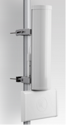

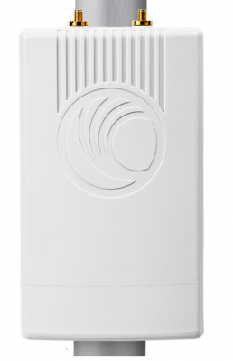

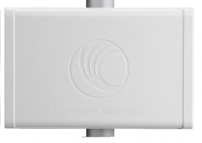

Alver 337 Posted 2016-06-08 06:49:38 Share Posted 2016-06-08 06:49:38 Cambium Networks объявил о выходе БС нового поколения ePMP 2000 5GHz. Радио новой БС базируется на чипсете 802.11n и тем самым обеспечена 100% совместимость с устройствами ePMP 1000 серии , в частности, Force 180 и Force 200. Система ePMP 2000 состоит из: - устройства ePMP 2000 Access Point - новой секторной антенны ePMP ( возможно использование антенны третьих производителей) - ePMP Smart Antenna для поддержки BeamForming (опционально) - GPS антенны (опционально) Новая функциональность ePMP 2000: 1. Самая главная новая фича это Smart Beamforming - динамическое формирование узкого луча ДН антенны в направлении каждого обслуживаемого клиента (СПЕ). Эта технология обеспечивается применением дополнительной ( помимо основной секторной антенны) антенны ePMP Smart Antenna , работающей только на прием. С точки зрения технологии АФУ - это фазированная антенная решетка (ФАР). З.Предполагается ( это , как следует из пресс релиза, отметили первые бета юзеры ePMP 2000) что применение Beamforming добавляет энергетики в Uplink +10 дБ. Я ранее слышал от разработчиков более скромные цифры +6-10 дБ в Uplink. Тем самым, линк между БС ePMP 2000 и каждым обслуживаемым СПЕ по энергетике ( только в Uplink) эквивалентен работе ePMP 1000, оснащенной направленной антенной с КУ 24-28 дБи. Это увеличивает UL CINR на 6-10 дБ, а значит и Uplink модуляцию в условиях сильных помех на БС, а также дальность обслуживания клиентов. 2. Второй новой функциональностью ePMP 2000 является применение динамического частотного фильтра Intelligent Filtering, который работает и на прием (эффективно подавляет помехи на соседних частотных каналах) и на передачу ( подавляет внеполосное излучение собственного передатчика БС). Спектральная маска, селективность приемника и подавление внеполосного излучения передатчика ePMP 2000 - одни их лучших среди устройств ШБД. Функциональность Smart Beamforming и Intelligent Filtering, призванная обеспечить эффективную работу БС в условиях сильных помех, получила общее название Hypure. 3. ePMP 2000 выполнен на новой аппаратной платформе. На прошедшем не так давно техническом семинаре было озвучено, что ePMP 2000 имеет два процессора. Второй дополнительный процессор служит ускорителем real time операций на wireless интерфейсе. Из этого следует ожидать ,что пакетная производительность новой аппаратной платформы будет достаточно высокой. Это,как ожидаем, повысит пропускную способность сектора ePMP 2000 при обслуживании большого количества клиентов, что особенно будет заметно в канале 40МГц ( бета тестеры говорят о цифре 175 Mbps в малтипойнт). ePMP 2000 доступен также в версии Lite ( ограничение max 10 СПЕ), который можно также применять для линков точка-точка. И высокий ппс этих устройств, как ожидаем, позволит значительно увеличить пропускную способность каналов точка-точка на реальном трафике. При получении этих устройств мы обязательно измерим реальный ппс и выложим результат. 4. Отдельно следует сказать о новой секторной антенне для ePMP 2000. Она компактнее старой антенны 59x15x11 см, ширина ДН по азимуту составляет 90 град на уровне -3 Дб и 120 град на уровне -6 Дб, ширина ДН по углу места 6 град, имеет усиление 18 ДБи, F/B =-35 ДБ, не имеет провалов (null fill) в основном лепестке ДН, что для для low cost антенн является беспрецедентным случаем. 5. Smart Antenna - небольшая антенна, крепится внизу основной секторной антенны. Размеры 33.3x21.3x4.6 см, вес 1.5 кг. Технология ФАР- Beam steering, то есть работает только на прием. Именно эта антенна отслеживает по таймингу и координатам все СПЕ и формирует в момент приема сигнала от каждого СПЕ узкий направленный на этот СПЕ узкий луч ДН. То есть основная секторная антенна работает на передачу, а Smart Antenna- на прием. Link to post Share on other sites

Alver 337 Posted 2016-06-08 08:56:27 Author Share Posted 2016-06-08 08:56:27 (edited) ПОКА ЧАС ЛЕНЬ СМОТРЕТЬ АНУКА Alver РАСКОВЫРЯЙ АНТЕННУ И СКИНЬ СЮДА КАЧЕСТВЕННЫЕ ФОТКИ ВНУТРЕННОСТЕЙ Это Фазированная Антенная Решетка. Погуглите ее подвид Beam Steeriing.. Или вас интересует новая секторная антенна ? Edited 2016-06-08 08:57:28 by Alver Link to post Share on other sites

Alver 337 Posted 2016-06-09 05:48:58 Author Share Posted 2016-06-09 05:48:58 В самой Смарт антенне ( это активная антенна DC Coupled powered ) также есть фазовые конвертеры и контроллер управления, которые запитываются через кабель - пигтейлы с RP SMA разьемами. Пожалуй есть смысл начать с терминов и определений.Смарт антенна это что? Есть антенны, кратные четверти волны. Это так оно во всех учебниках. Ху из смарт антенна? Это которая менее четверти волны ? Ху из аппаратно -программный блок и на какой элементной базе он реализован? Амплитуды и фазы не реализовывают узкую ДН даже теоретически - это скорее особенности расположения элементов антенны по отношению к длине волны и направлению главного лепестка. Презентации никогда не смотрю - это мультики манагеров для лохов. Я хочу понять КАК это реализовано в реальном железе, на какой элементной базе и в каком объеме от необходимого. Дабы Вы не сочли мои вопросы задрочками , скажу сразу что я ФАР строил теоретически и практически еще лет тридцать тому назад и теорию вопроса знаю достаточно хорошо. Но никто из манагеров никогда не может дать мне конкретику почему-то и отправляют в презентациям. Потому прежде чем что-то купить, хочу понять что именно я покупаю. ФАР представляет собой конструкцию из облучающих элементов (антенная решетка), фазой излучения/приема которых управляет электронный блок. Правильное сложение амплитуд и фаз ( мультиплексирование) излучения/приема и формирует динамически узкий луч ДН антенны в нужном ( в направлении на СПЕ) направлении. В ePMP 2000 реализовано управление сложением амплитуд и фаз сигналов, принимаемых элементами антенной решетки Smart Antenna,только на прием. ФАР широко применяются в военной авиации в системах дальнего радиолокационного обнаружения и сопровождения воздушных целей- ДРЛО. Там ФАР формирует игольчатую ДН антенны ( несколько сотен узких лепестов ДН), что позволяет самолетной РЛС сопровождать одновременно сотни воздушных целей. Если вы 30 лет назад занимались ФАР,то Вы -авиационный радиоинженер- военный или гражданский, работавший на оборонку. Фазированная антенная решетка - известная технология, изучите вопрос по учебникам АФУ или погуглите в интернет, в части конкретного применения - Bearforming и Beam Streering. Реально здесь не то место, где можно обьяснять теорию и практику построения АФУ. Это дело радитехнических факультетов вузов. Link to post Share on other sites
нехочуха 2,143 Posted 2016-06-09 05:55:39 Share Posted 2016-06-09 05:55:39 (edited) Уважаемый Alver ! Я обучался в Харьковском высшем военном авиационном училище электроники на факультете ближней навигации. Потому уверяю Вас, что я знаю предмет )) ЧТО заявлено в Вашей железяке я понимаю, вопрос в том КАК это реализовано. Понимаете мой вопрос ? КАК? Как и чем вы коммутируете решетку ? Из чего состоит решетка ? Коммутатор из чего ? КСВ элемента ?! КСВ решетки? и т.д. Это простые и элементарные вопросы. Но почему-то никто из манагеров не может на них ответить. Если Вы тоже просто продавец, скажите об этом прямо и я сниму свои вопросы. Мне важно понять как это реализовано у вас , на каких элементах и чипах. И прошу Вас - не надо меня отсылать к поисковикам. Я учил ФАР по академическим учебникам и строил их для сверхдальнего приема ТВ еще в СССР. Потому привык оперировать академическими терминами как то четвертьволновый элемент антенны, согласующий волновое сопротивление элемент и т.д. Уверяю Вас что инженеры именно так и общаются А смарт -антенны и прочие переведенные "в лоб" термины только усложняют общение. И именно здесь то место, где общаются профессионалы своего дела. Надеюсь что и Вы закончили соответствующий радиотехнический факультет и нам есть о чем поговорить. Вот читаю Ваше "З.Предполагается ( это , как следует из пресс релиза, отметили первые бета юзеры ePMP 2000) что применение Beamforming добавляет энергетики в Uplink +10 дБ. Я ранее слышал от разработчиков более скромные цифры +6-10 дБ в Uplink" (с) и диву даюсь. Практика опровергла теорию и синус угла 90 градусов в военное время может отличаться от значений в мирное время? Или это читаю " Спектральная маска, селективность приемника и подавление внеполосного излучения передатчика ePMP 2000 - одни их лучших среди устройств ШБД" (с) Разве нет конкретных цифр селективности ? И нет сравнения по этому значению с оборудованием других производителей ? Почему снова армяне лучше чем грузины ? (с) Почему я должен верить на слово, а не на цифру ? И ху из "спектральная маска" ? Разве это нельзя описать иначе и инженерными радиотехническими стандартными величинами ? Я понимаю что хотят сказать этим модным термином, но разве это помогает инженеру понять что за куйню хотел сказать тот , кто сказал "спектральная маска" ? Edited 2016-06-09 06:13:41 by нехочуха Link to post Share on other sites
