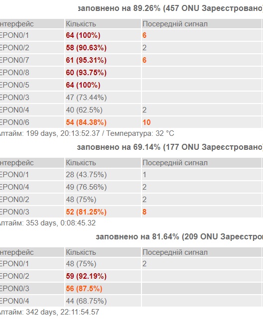

Цікаве твердження....
Напевно ми щось робимо не так??
11 часов назад, imbiter сказал:
такі данні вони будуть давати, а коли будите дрюкати його кожну хвилину  яка швидкість на пон порту та рівні сигнали . то габелла
