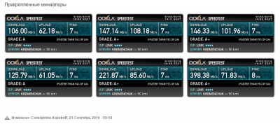

Constantine.Kazakoff 26 Опубликовано: 2016-09-23 17:30:40 Автор Share Опубликовано: 2016-09-23 17:30:40 Не успели ещё точки отъюстировать и перекрепить, и тут внезапно в пятницу вечером на очередном столбе рвётся волокно. Как вовремя. Врубил 1х40, чтобы никому не мешать. Работает вроде. Больше сотни активных сессий. У всех тариф 100 Мбит/с, но хомячки какие-то вялые, видать, устали. Ссылка на сообщение Поделиться на других сайтах
nx8220 1 Опубликовано: 2016-11-02 08:10:03 Share Опубликовано: 2016-11-02 08:10:03 Не успели ещё точки отъюстировать и перекрепить, и тут внезапно в пятницу вечером на очередном столбе рвётся волокно. Как вовремя. Врубил 1х40, чтобы никому не мешать. Работает вроде. Больше сотни активных сессий. У всех тариф 100 Мбит/с, но хомячки какие-то вялые, видать, устали. Больше ничего интересного не тестировали ? Как "хомячки", ожили с приходом холодов ? )) Ссылка на сообщение Поделиться на других сайтах

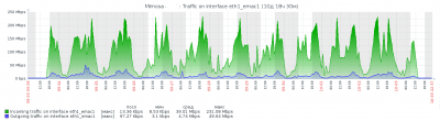

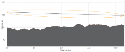

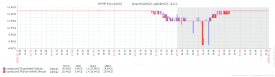

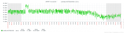

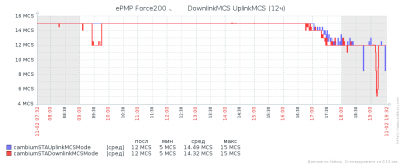

Constantine.Kazakoff 26 Опубликовано: 2016-11-02 17:37:21 Автор Share Опубликовано: 2016-11-02 17:37:21 Прошу прощения, писать особо некогда. Приходится работать. В общем, кабель чинить не спешили, и проработало это дело по воздуху 11 дней. Примерно так: Никто из хомячков даже не понял, что произошло. Потом кабель восстановили и работает оно по кабелю. Разницы никакой. Не реклама Больше ничего интересного не тестировали ? На днях, а то и раньше, попробуем B5c с микротиковскими 30ми дишами. Ещё между прочим довелось поставить пару хвалёных Камбиумов Force 200AR5-25 на линк 10,76 км. Видимость между точками просматривается глазами. Всё было хорошо, 35 клиентов ровно пожирали свои ~90Мбит/с по вечерам примерно с недельку, пока не пошёл мокрый снег: И сигнал подупал: Если честно, не ожидал. Так хвалили... Ссылка на сообщение Поделиться на других сайтах
Constantine.Kazakoff 26 Опубликовано: 2016-11-02 18:00:49 Автор Share Опубликовано: 2016-11-02 18:00:49 Ещё между прочим довелось поставить пару хвалёных Камбиумов Force 200AR5-25 на линк 10,76 км. Видимость между точками просматривается глазами. Всё было хорошо, 35 клиентов ровно пожирали свои ~90Мбит/с по вечерам примерно с недельку, пока не пошёл мокрый снег: И сигнал подупал: Если честно, не ожидал. Так хвалили... Позвонил оттуда заядлый танкодрочер. Пинг 55мс, скорость 8-9 Мбит/с вместо положенных 7-8мс и 30 Мбит/с. Нехорошо. Ссылка на сообщение Поделиться на других сайтах

Alver 337 Опубликовано: 2016-11-02 19:50:41 Share Опубликовано: 2016-11-02 19:50:41 (изменено) Прошу прощения, писать особо некогда. Приходится работать. В общем, кабель чинить не спешили, и проработало это дело по воздуху 11 дней. Примерно так: 11days.png Никто из хомячков даже не понял, что произошло. Потом кабель восстановили и работает оно по кабелю. Разницы никакой. Не реклама Больше ничего интересного не тестировали ? На днях, а то и раньше, попробуем B5c с микротиковскими 30ми дишами. Ещё между прочим довелось поставить пару хвалёных Камбиумов Force 200AR5-25 на линк 10,76 км. Cambium_link.png Видимость между точками просматривается глазами. Всё было хорошо, 35 клиентов ровно пожирали свои ~90Мбит/с по вечерам примерно с недельку, пока не пошёл мокрый снег: Cambium_linkMCS.png И сигнал подупал: Cambium_linkRSSI.png Если честно, не ожидал. Так хвалили... Снег не влияет на сигнал в 5 ГГц. Это справедливо для любого оборудования. Что то с герметичностью, внутрь попала вода. Разберите крепление облучателя с дишем, посмотрите в чем дело. Обычно такого не происходит. Изменено 2016-11-02 20:06:16 пользователем Alver Ссылка на сообщение Поделиться на других сайтах
Constantine.Kazakoff 26 Опубликовано: 2016-11-02 20:25:34 Автор Share Опубликовано: 2016-11-02 20:25:34 (изменено) Снег не влияет на сигнал в 5 ГГц. Это справедливо для любого оборудования. Что то с герметичностью, внутрь попала вода. Разберите крепление облучателя с дишем, посмотрите в чем дело. Обычно такого не происходит. Даже не знаю. Вот только оделся и собрался ехать хрен знает куда в ночь лезть на 30-метровую ржавую трубу разбираться, в чём же дело, как вдруг внезапно мокрый снег превратился в лёгкий дождь и совсем закончился... И танкист говорит, что стало всё хорошо. Наверное, совпадение. Или просто всё резко высохло. Изменено 2016-11-02 20:31:14 пользователем Constantine.Kazakoff Ссылка на сообщение Поделиться на других сайтах
Alver 337 Опубликовано: 2016-11-02 20:45:46 Share Опубликовано: 2016-11-02 20:45:46 (изменено) Снег не влияет на сигнал в 5 ГГц. Это справедливо для любого оборудования. Что то с герметичностью, внутрь попала вода. Разберите крепление облучателя с дишем, посмотрите в чем дело. Обычно такого не происходит. Даже не знаю. Вот только оделся и собрался ехать хрен знает куда в ночь лезть на 30-метровую ржавую трубу разбираться, в чём же дело, как вдруг внезапно мокрый снег превратился в лёгкий дождь и совсем закончился... chart2.png И танкист говорит, что стало всё хорошо. Наверное, совпадение. Или просто всё резко высохло. Ворона села на облучатель :-) . А рядом ( метров до 50) с одной из точек нет столбов -деревьев на трассе? Изменено 2016-11-02 20:51:27 пользователем Alver Ссылка на сообщение Поделиться на других сайтах

Alver 337 Опубликовано: 2016-11-03 06:50:26 Share Опубликовано: 2016-11-03 06:50:26 (изменено) Надеюсь, работа идет в режиме ePTP? Таки да. Единственный режим, в котором удалось получить нормальные результаты. Собственно этот режим и создан для точка-точка. Другие -для многоточка ( где тоже нормальные результаты). Вы где то потеряли в энергетике линка. По профилю линка не видно, что сложная трасса -nearLOS . Tx поставили на максимум 27-30 dBm? Поставьте Tx на максимум , тогда если опять случится падение RSSI ( такое на 10-15 дБ иногда наблюдается повсеместно на всех устройствах на базе вайфай ) вследствие атмосферных явлений ( но не снега, дождя) и в юго восточных районах от воздействия "блуждающих" РЛС, то не будет провала модуляции и будет нормально работать. Изменено 2016-11-03 07:06:06 пользователем Alver Ссылка на сообщение Поделиться на других сайтах
Constantine.Kazakoff 26 Опубликовано: 2016-11-03 07:51:07 Автор Share Опубликовано: 2016-11-03 07:51:07 (изменено) Поставьте Tx на максимум Спасибо. Изначально стоит на максимуме. Собственно этот режим и создан для точка-точка. Другие -для многоточка ( где тоже нормальные результаты) Собственно, исходя из аббревиатуры TDD PTP, можно сделать вывод, что он тоже предназначен для точка-точка. Однако в этом режиме почему-то пинг х2, скорость /2. Изменено 2016-11-03 07:54:15 пользователем Constantine.Kazakoff Ссылка на сообщение Поделиться на других сайтах
Alver 337 Опубликовано: 2016-11-03 17:31:52 Share Опубликовано: 2016-11-03 17:31:52 (изменено) Поставьте Tx на максимум Спасибо. Изначально стоит на максимуме. Собственно этот режим и создан для точка-точка. Другие -для многоточка ( где тоже нормальные результаты) Собственно, исходя из аббревиатуры TDD PTP, можно сделать вывод, что он тоже предназначен для точка-точка. Однако в этом режиме почему-то пинг х2, скорость /2. TDD PTP UL/DL =50/50 это дуплекс 50/50 , поэтому скорость делится пополам. Пинг x2 потому что протокол это TDMA, то есть рассчитан на одновременное обслуживание в одном 2.5/ 5 мс фрейме 8 устройств в малтипойнт. Этот режим TDD PTP остался еще со времен когда не было ePTP, он что то там оптимизировал в предположениии, что не 8+ устройств, а а всего одно, но незначительно. Почему он остался до сих пор - непонятно, может он полезен в каких то применениях, поэтому его не убирают . Никто реально его не использует. И вы не обращайте на него внимания Изменено 2016-11-03 17:33:11 пользователем Alver Ссылка на сообщение Поделиться на других сайтах

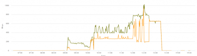

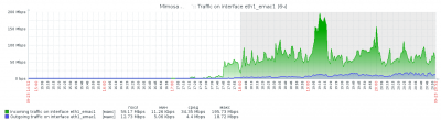

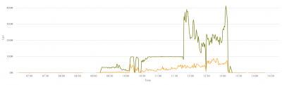

Constantine.Kazakoff 26 Опубликовано: 2016-11-05 13:02:09 Автор Share Опубликовано: 2016-11-05 13:02:09 (изменено) Очередная печальная история о порезанном кабеле. Сегодня в полночь неизвестные любители подземного кабеля оставили без связи узел агрегации, обслуживающий ~900 абонентов, в т.ч. и то село, в которое ранее был организован резервный беспроводной канал на парочке Mimosa B5. И о котором подробно написано выше. Недолго думая, его и включили, дабы в обратку из села пошла связь в город. Смотрим скрины ниже. По несчастливому стечению обстоятельств медный линк поднялся на 100 Мбит/с, которые, естественно, сразу же и залились. Долго ли коротко ли, ближе к 11:48 удалось попасть на узел и организовать цельный гигабит. Заодно решили врубить 2х80 - гулять, так гулять. Однако то ли засранный эфир, то ли перекрытый напрочь Френель, то ли всё сразу сделали своё дело - показатели TX/RX прыгали от 1024 до 195, трафик бежал крайне нестабильно. В 12:45 решили переключить в 1х80. TX/RX стабилизировались до 650/650, стало хорошо. Не совсем понятно, насколько этого хватало, но в целом всё работало. Количество абонентов онлайн не отслеживалось, но их точно было не менее 500 в этот прекрасный субботний день. Пакетная нагрузка составила до 25к. Особо потестить не удалось, ибо уже в 13:15 было завершено восстановление кабеля в канализации и пришлось переключиться на него. В целом Мимозы с честью выдержали нагрузку, на которую не были рассчитаны. Изменено 2016-11-05 13:07:04 пользователем Constantine.Kazakoff Ссылка на сообщение Поделиться на других сайтах
