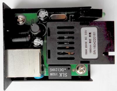

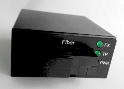

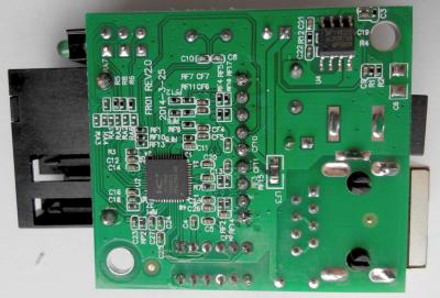

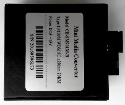

andryas 1 062 Опубликовано: 2016-09-12 10:51:50 Share Опубликовано: 2016-09-12 10:51:50 Не берите дешёвок. У нас горят лишь от грозы либо от блока питания. С 5-вольтовых могу порекомендовать A-Gear C 12-Вольтовых - вот такие: либо (менее надёжны) PALM-113 / 115 З.Ы. Практически полностью перешли на 12-15 вольтовые. Ссылка на сообщение Поделиться на других сайтах
nordstream 1 254 Опубликовано: 2016-09-12 10:53:55 Автор Share Опубликовано: 2016-09-12 10:53:55 Угу ... и те что на фотографиях и a-gear успешно сдохли. Ссылка на сообщение Поделиться на других сайтах
andryas 1 062 Опубликовано: 2016-09-12 10:56:46 Share Опубликовано: 2016-09-12 10:56:46 Угу ... и те что на фотографиях и a-gear успешно сдохли. У нас несколько тысяч, трудятся успешно, выход из строя - единицы, причём обычно езернет / питание. Практически все ремонтопригодны. Может с питаловом у Вас что-то не так? Самая большая проблема медиков, кстати - БП, и 12-вольтовые к этой проблеме НЕ чувствительны. Ссылка на сообщение Поделиться на других сайтах

torgovec 100 Опубликовано: 2016-11-12 06:56:07 Share Опубликовано: 2016-11-12 06:56:07 Не берите дешёвок. У нас горят лишь от грозы либо от блока питания. С 5-вольтовых могу порекомендовать A-Gear C 12-Вольтовых - вот такие: 12v-0.jpg12v-1.jpg 12v-2.jpg12v-3.jpg либо (менее надёжны) PALM-113 / 115 З.Ы. Практически полностью перешли на 12-15 вольтовые. PALM нормально працють. А що то за медики на фотках? Підкажіть.. я крім пальмів 12в не зустрічав.. Ссылка на сообщение Поделиться на других сайтах
