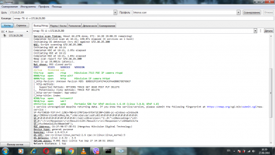

nindzja Опубліковано: 27 вересня, 2016 Опубліковано: 27 вересня, 2016 У меня та же проблема, ip камеры знаю но putty ничего е показывает ни через telnet ни по ssh. Может там порт не стадартный кто знает? спасибо

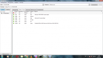

chilly86 Опубліковано: 27 вересня, 2016 Опубліковано: 27 вересня, 2016 У меня та же проблема, ip камеры знаю но putty ничего е показывает ни через telnet ни по ssh. Может там порт не стадартный кто знает? спасибо nmap?
nindzja Опубліковано: 27 вересня, 2016 Опубліковано: 27 вересня, 2016 вот результат кана , проверял все по телнет и ссш, без результата
