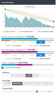

AirFiber 4x и вопросы лицензирования моста
airFiber AF-4X поддерживает расширенный диапазон частот от 4.7 до 4.9 ГГц, что нам превосходно подходит, ибо на 5 ГГц просто в нашей местности даже 20 мГц не найдешь!
Пролет в 30 км, рассмотрю примеры прокачки на данное расстояние, идеальная видимость, но вот в чем вопрос, как узаконить сей линк?
