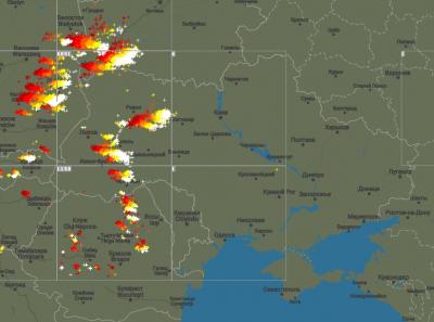

Constantine.Kazakoff 26 Опубліковано: 2017-07-30 09:31:36 Share Опубліковано: 2017-07-30 09:31:36 Ссылка на сообщение Поделиться на других сайтах
andreyprof 55 Опубліковано: 2017-07-30 10:08:35 Share Опубліковано: 2017-07-30 10:08:35 111.jpg ХМ, знакомая картинка. Не к.Потоки ли случайно? Ссылка на сообщение Поделиться на других сайтах
Constantine.Kazakoff 26 Опубліковано: 2017-07-30 10:15:08 Share Опубліковано: 2017-07-30 10:15:08 Не к.Потоки ли случайно? Они самые Ссылка на сообщение Поделиться на других сайтах

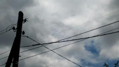

BUM 249 Опубліковано: 2017-08-30 23:19:59 Share Опубліковано: 2017-08-30 23:19:59 у товарища во дворе линк коллег жахнул) Ссылка на сообщение Поделиться на других сайтах
F-u 158 Опубліковано: 2017-09-01 20:41:54 Share Опубліковано: 2017-09-01 20:41:54 у товарища во дворе линк коллег жахнул) витая пара чтоль на столбах?) Ссылка на сообщение Поделиться на других сайтах

nordstream 1 254 Опубліковано: 2017-09-02 07:54:44 Share Опубліковано: 2017-09-02 07:54:44 (відредаговано) у товарища во дворе линк коллег жахнул) витая пара чтоль на столбах?) Может и витая, а скорее всего нет так как витая пара тупо испарилась бы от такого разряда, а тут кабель остался в воздухе. У нас точно так же приехало в оптику натянутую между столбами. Оптика на тросу, и когда молния в столб шваркнула то по 2-3 пролета в обе стороны от столба трос испарился а кабель висел сам по себе - приехали - натянули отдельную проволоку и подвязали кабель. Висит и дальше уже 4-й год. Відредаговано 2017-09-02 07:56:17 nordstream Ссылка на сообщение Поделиться на других сайтах
