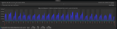

Alver 337 Опубликовано: 2017-08-07 11:34:26 Share Опубликовано: 2017-08-07 11:34:26 Понимаете??? Есть практика. Вам привести из практики трафик на ОЛТ с 550 абонами и тарифами минимум в 30М а маскимум в 100М? Да у вас инфаркт будет Ну конечно же я привожу цифры из практики своих заказчиков. Ваши цифры будет также интересны. Приводите. Ссылка на сообщение Поделиться на других сайтах

Alver 337 Опубликовано: 2017-08-07 11:55:05 Share Опубликовано: 2017-08-07 11:55:05 (изменено) Да не жалко, ловите 544 абона: Прикрепленные миниатюры В пределах 1 Mbps на абона . Я так и говорил 08,1-1,2М на абона. Не пойму чем вы меня собрались удивить? Примерно такую же картину примерно 1 Mbps/клиент вы увидите на портах свичах с 450-480 абонами 4-х секторного сайта Камбиум Изменено 2017-08-07 11:57:29 пользователем Alver Ссылка на сообщение Поделиться на других сайтах

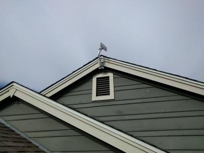

Alver 337 Опубликовано: 2017-08-07 12:24:22 Share Опубликовано: 2017-08-07 12:24:22 (изменено) Вы потеряли связь.... Я говорю про абоннтские АПшки.... Вы их куда лепить собрались? В селе на любую трубу?? Печную из кирпича?? Еще раз. Цена входа абона в ПОН - 40 баксов. Цена входа в радио камбиум? Вот фотка абонентской ePMP 2.4 Ггц. Нет такой системной проблемы,что эту станцию разворачивает ветром. Мин. цена абонстанции $89-99. Но у ПОН на порядок дороже опорная сеть, и конечно же поноводы включают ее в стоимость подключения в добавок к онушке и дропу. Изменено 2017-08-07 12:27:41 пользователем Alver Ссылка на сообщение Поделиться на других сайтах

Alver 337 Опубликовано: 2017-08-07 12:36:35 Share Опубликовано: 2017-08-07 12:36:35 Вот еще Force 180 5 Ггц на доме. Ссылка на сообщение Поделиться на других сайтах
