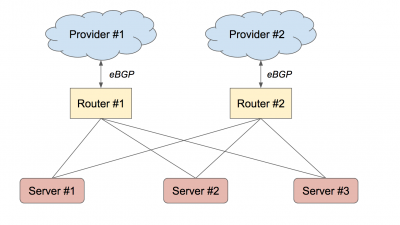

Заплутався в здається доволі простій задачі.
В мене є два роутера, кожен з яких по eBGP приймає маршрути від свого провайдера.
І є три сервера на які я хочу роздати default route з кожного роутера (перший - основний, другий - backup).
Як це можна зробити з OSPF або iBGP?
В вашем случае при такой расстановке  связей как на картинке достаточно ручками прописать на каждом из серверов 1,2,3  по два дефаулта  статических с разной метрикой и все будет работать по вашей логике .
  В 12.08.2017 в 11:08, prototip сказав:
А если BGP на роутере 1 лег, а у вас статика на этот роутер?
Не вариант. Сделайте с роутера 1 и с роутера 2 редистрибьют BGP дефолт маршрута в OSPF
В таком случае можно еще и iBGP предложить между роутером 1 и 2 .  Так вообще будет по феншую  :).
iBGP феншуйнее, и реализуется эта схема вообще без каких-либо заморочек и сложностей.
Конфиг что для OSPF, что для BGP будет практически одинаков и состоять из 10 строк.
На стороне серверов зададите разные приоритеты для маршрутов получаемых от разных роутеров.
У каждого свой фэн-шуй :) iBGP в такой схеме проще и надежнее, но в некоторых случаях отработает ощутимо медленнее OSPF при переключении на резерв, особенно если сервера физически подключены не напрямую к маршрутизатору, а через коммутатор. Можно попытаться нивелировать этот минус при помощи BFD over BGP.
Если схема не предполагает анонсов маршрутов с серверов на маршрутизаторы, то можно попробовать обойтись настройкой First Hop Redundancy Protocols (CARP/VRRP/HSRP/GLBP/ESRP/NSRP и т.п.)
