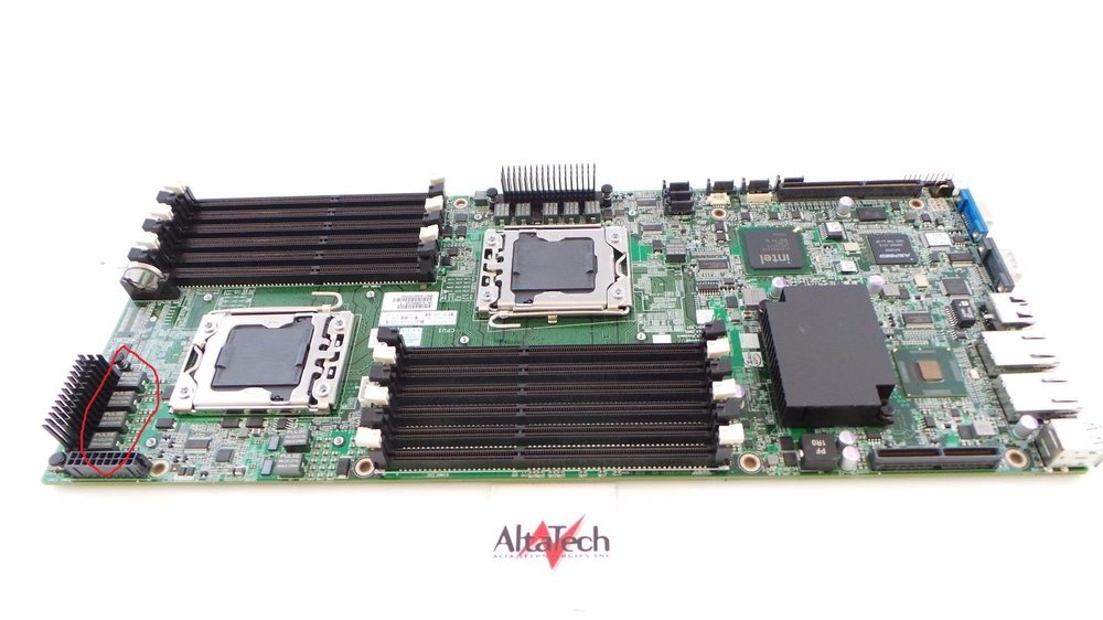

Тоді таке питання. Заказав 2 ноди, приїхали "k20hr dell" а до того стояла "gxx41 dell", замітив різницю (на картинці лівий нижній кут і біля проца по середені), пробував стартувати з оперативкою, без оперативки, з 1 процом, з 2 процами, нуль емоцій, тільки зпереді буква "і" синім горить, навіть реакції kvmа на пачкорд немає. Щось підскажете, чи на ОЛХ вже заливати і шукати "gxx41 dell"? PS(картинки з нету, завтра можу свої ноди фоткнути)587730697_s-l1600(1).thumb.jpg.eff18a20514b63979fbb14ecdb99932c.jpgs-l1600.thumb.jpg.59f947c2ae89979f6a623dff556921e7.jpg
Відредаговано avalon_007

первичная диагностика - КЗ в цепи питания первого проца
дежурка вся живая
сняли мосфеты - есть пробитые
пробуем с донора (у него КЗ по питанию памяти)

Свою полечили: симптомы те же были, но ожила, когда сняли mezanine 10Gbps сетевую карту - неисправна она, и из-за нее материка не стартовала, уложила все шасси и подавал признаки жизни на первом CPU.
