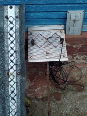

Та что слева это сектор, используется в основном на базах (но никто не мешает ее использовать и как абонентскую), по центру простой биквадрат, а справа патч, если правильно настроена и сделана то самое то.
судя по фото на антене по центру кабель - гуано. Толку от него будет ноль, то усиление что даст антена он погасит да еще и потери\помехи внесет. а так то я бы пробовал с двумя крайними, биквад имеет небольшое усиление, хотя.... перепаять кабель дело 5ти минут :)

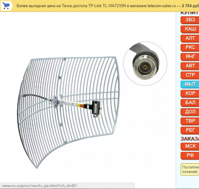

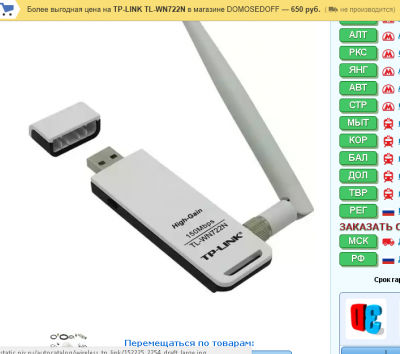

Вот эту антенну Антенна (направленная) TP-LINK TL-ANT2424B или самодельную надо,кабелем соединить с этим адаптором
Адаптер WiFi TP-LINK TL-WN722N.То есть у этого адаптора открутить маленькую антеннку и туда подсоединить кабель от большой антенны
и только потом в ком или ноут. Так или нет?????????И ещё мне всё это надо поднять хотя бы на 10 метров.

аффтар, вам надо переходничек - http://proline.biz.ua/pigtail-rpsma-female-ntype-male-h155-2ghz

Да вот только что погуглил, укажите точнее, если надо подключаться прям к внутренней радиокарте ноута - это одно дело, если к юсб то совсем другое...
да. переходник с N-TYPE на RP-SMA
конечно хотелось бы самое простое подключение через юизби.
ну тогда кабель удлинитель, и если на юсбишном радио антенка откручивается то соответствующие конектора.
а если не откручивается то... ну варианты есть, или в ближайший сервис по ремонту мобилок, или надо прямые руки и паяльник :)

Паяльник есть,это умеем.
ну а антенка откручивается? тогда берем кабель (только не тот что для ТВ антенны, а немного другй :) ) и на него паяем коннектора. Если как на фото то н-тип и рп-сма, и будет счастье :)

Ещё вопрос,так эту антенну  TP-LINK TL-ANT2424B если перепаять  или поставить переходники на прямую к ноуту без адаптора подключить через юизби -- работать будет?Ведь получается антенна по бумажкам даёт больше усиления сигнала чем адаптор.
