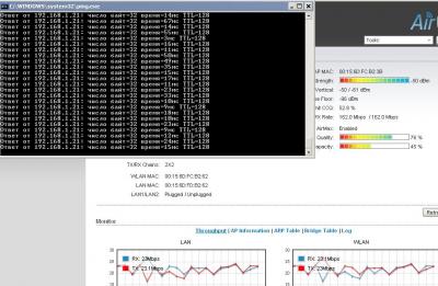

Ну что, попался в руки 2 шт М2 нанос...
Расстояние 1 км, эфир - клоака, обратите внимание на ццкью и скорость...
я был приятно удивлен, не плохо себя показал..
аирмакс вкл, макс прокачать получилось 72 мбита халфа..
Прикрепленное изображение: test.JPG

Прокачка длинными пакетами 1500 байт непоказательна.
Отключите airmax, он в ptp не нужен и делает только хуже. ПОставтье ширину канала 20 МГц.
Агрегация вкл.в дефолте.
1) Измерьте скорость прокачки iperf UDP пакетами 150 байт в дуплексе, имитация uTP торрента.
2) Прокачайте iperf UDP 300 байт потоком 5 Mbps в дуплексе и во время прокачки измерьте задержку пинг тестом.
3) Повторите второй тест но уменьшите размер агрегации с дефолтного значения 32x50000 до 32x25000 и потом до 32x 10000.
4) Измерьте скорость прокачкиi perf UDP пакетами 150 байт в дуплексе с оптимальным значением агрегации, полученной в тесте 3- если такое будет получено.
Попробуйте повторить тесты на канале 40 Мгц. Тесты на столе показывают, что скорость в канале 40 и 20 Мгц и даже в режиме с одним чейном-там где это можно установить ( siso) одинакова на пакетах меньше 400 байт. То есть режим MIMO на коротких пакетах не дает роста производительности канала. Это надо проверить в поле.

я специально включил аирмакс для проверки многопотоковости. в один момент гнал 8 фильмов с разных ресурсов, и кучу мелких файлов в обе стороны и при этом серфил, и на удивление пинг был в пределах нормы(сравниваю с микротиком-м для таких скоростей без турбо)! Как видите, дата рейт на половину стоит, а не на всю.
Данный тест могу сделать через 2-3 дня или если вы хотите, можете сами приехать ко мне и протестить своим оборудованием.(детали в личку)
