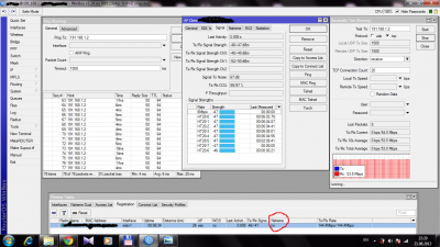

Краткий отчет о мосте на 26км из RB/912UAG-5HPnD
тема ответил в rliskov пользователя rliskov в Wi-Fi обладнання
Прикручивание (как только не игрался!) мощности не дало заметного положительного результата , ну может пинг чуть-чуть лучше стал. (прикрутил с обеих сторон на 17дб) Выставил режим NV2 Nstreme, скриншот ниже. Вот только не понятно, почему, выставляю на передающей стороне режим NV2 Nstreme и галку ставлю на вкладке Nstreme, а на приемной стороне пишет Nstreme нет? (на скриншоте видно) Видимо 54мб/с предел для полосы в 20 мгц, если верить синтетическому тесту. Реальный тест сделаю на днях. -
Не стал ждать пока в продаже появятся RouterBoard RB/912UAG-5HPnD-OUT и по этому взял просто RB/912UAG-5HPnD и ... . Кратко о железе: RB912UAG-5HPnD упакован в гермобокс и установлен под штангой спутниковой оффсетки диаметром 1,2м. + облучатель (5 GHz Dual Polarized харьковский) пигтейлы mmcx-N type длинной 40см соединяют его на прямую с роутбордом. Два таких комплекта разнесены на удалении в 26 км. и подняты на высоту достаточную для обеспечения идеальной (повезло!) зоны Френеля (что нельзя сказать о эфире...) Мощность прикручена на 23дб. Пинг стабильно 1ms. Ниже приложенный скришот говорит об остальном...
