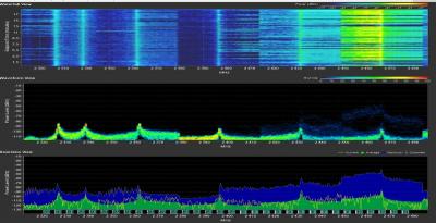

Спасибо за ответы! Получил точку нанос локо м2, от м2 отличается только усилением антенны? т.к. цена в 2 раза почти отличается. Дитя получило доступ к airview Это просто пространство Здесь примерно через 2 метра сбоку работает нанос2 локо 20Мгц 15Дб 2462Мгц, при этом разницы с 20Дб не заметил. Интересно, что за несущая на 2490? Себе переходить на частоту 2405? на 2377 есть какой-то провайдер. С шириной в 10Мгц 10клиентов по 3Мб смогут нормально работать? Изначально сделал ошибку, что не 5Ггц хотел видите ли с ноутбука принимать во дворе) абоненты предпочитают 5210, не смотря на то, что нанос у меня дешевле выходит , а торентеры уже появились и успешно ложат сеть до 1Мб, а то и меньше, запрещать - не выход, нужно как-то решить другим способом, вроде есть такие? на 5210 можно ограничить скорость у клиента? ох будет не скоро, не зря на город населением до 300тыс. выделили недавно новую машину и теперь у нас их 3, по понедельникам по городу вижу катаются. ну минимум летом будет известно сколько клиентов еще появится дохловатый район.
