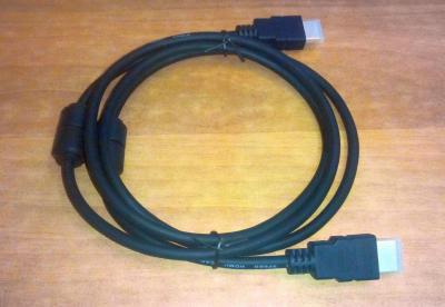

  24. Продам HDMI-HDMI кабель 1.5 метра больше 150 шт. Цена: 1,25 $
