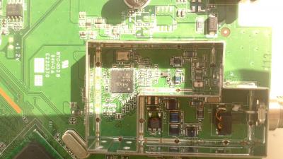

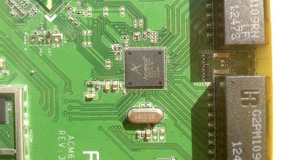

это, кстати, не всегда спасает -- недавно пытался оживить таким образом убитый длинк dir615 после неудачного переезда с ddwrt на openwrt -- ничего не вышло, т.к. доступ в консоль роутера (через uart) есть, но езернет-интерфейс не работает (ни в нормальном режиме, ни в т.н. "аварийном"), поэтому залить прошивку через tftp не вышло -- пришлось таки везти роутер в СЦ длинка, где таки подтвердили, что в некоторых особо тяжелых случаях -- только через отпаивание флешки и программатор
подозреваю, что нераспаянные 4-х контактные разъемы j19 и j20 (на разных фото) -- это UART
как сделать шнурок для него -- по ссылке выше
upd: на второй фото сверху -- крышку знатно от платы отрывали, вместе с дорожками...

фотки похоже отсюда https://wikidevi.com/wiki/Virgin_Media_Super_Hub_2

upd: на второй фото сверху -- крышку знатно от платы отрывали, вместе с дорожками... оно хоть живое?
Мое да,это незнаю :) фото из сети скопированны
фотки похоже отсюда https://wikidevi.com...dia_Super_Hub_2
Да именно отсюда!
