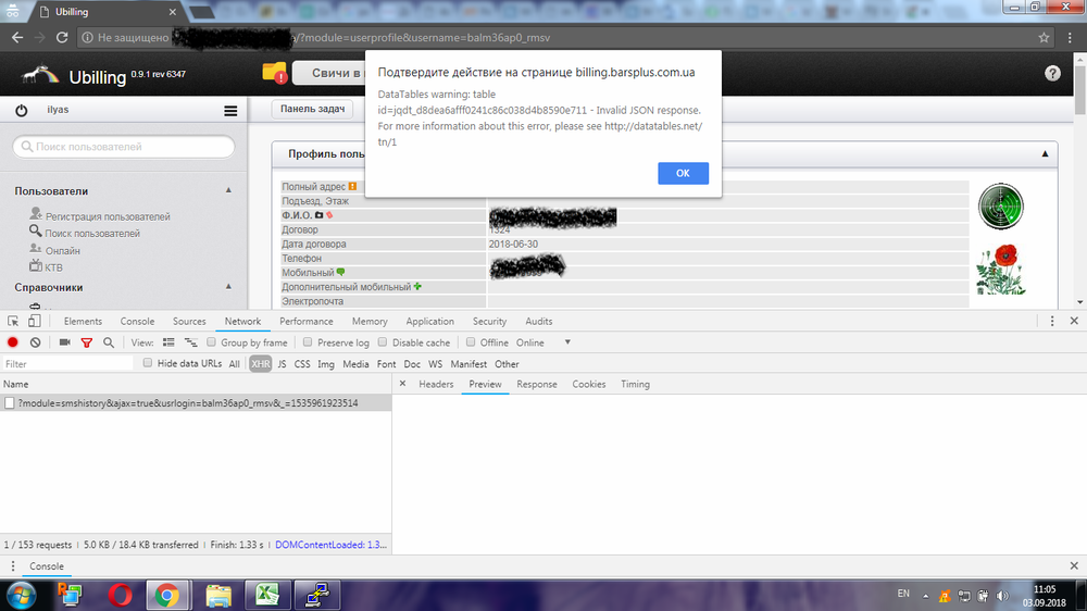

Добрый день!
После обновления на версию 0.9.1 стала появляться ошибка  Invalid JSON response. Причём, появляется она только у тех пользователей, у которых в биллинге ограниченные права (права у пользователей не менялись после обновления), у пользователя с админскими правами такой ошибки нет. Ошибка возникает каждый раз, когда открываешь профайл абонента.  Может кто сталкивался?
Edited by felixio_01
