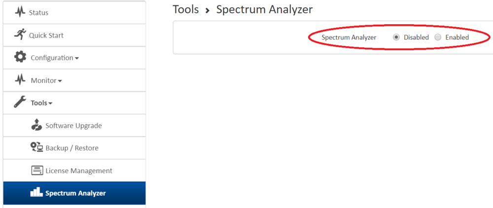

Поставили под наблюдение один из линков  на Force 300-25, на который жаловались выше.
Спектранализатор  выключили , чтобы постоянно бесцельно не сканил эфир и возможно не дергал канал при помехе.
За сутки работы  все работает стабильно.

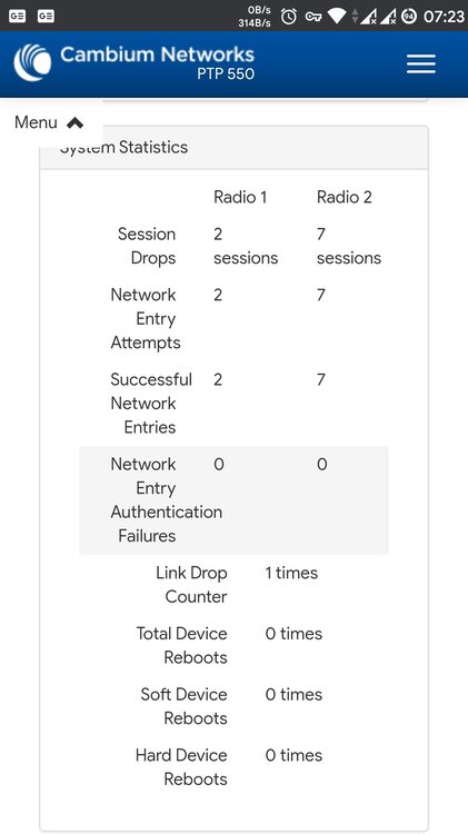

Линк на PTP550, на который также были выше жалобы, также поставили под наблюдение. СА отключили.
Счетчики  Monitor- Performance обнулили.
За 10 часов  Time Since Last Reset  0000:10:16:55
Зафиксирован один реконнект  сессии
Session Drops 1 sessions
Network Entry Attempts 1
Successful Network Entries 1
Network Entry Authentication Failures 0
 Total Device Reboots 0 times
 Soft Device Reboots 0 times
 Hard Device Reboots 0 times
Ошибок в канале практически нет.

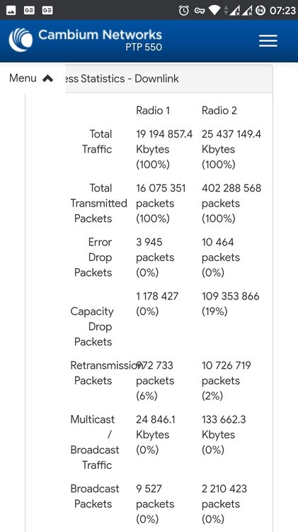

Wireless Statistics - Downlink
Total Received Packets 199 536 677 packets (100%)
Error Drop Packets 5 packets (0%)

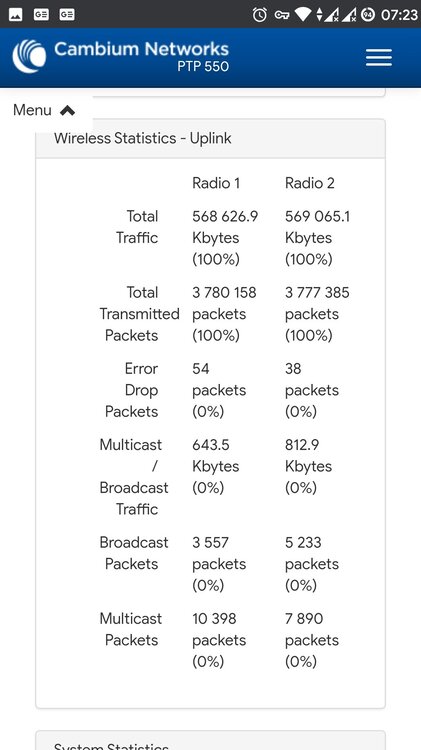

Wireless Statistics - Uplink
 Total Transmitted Packets169 739 005 packets (100%)
Error Drop Packets 0 packets
То есть пока все без проблем. Возможно в данном случае причина проблемы  была в постоянно работающем  СА. Наблюдение продолжаем.
Відредаговано Alver
Также под наблюдением другой линк  на PTP550 у другого провайдера.
Канал 1 x 80 MHz, загрузка канала в прайм тайм 400+  Mbps ( скрин представлен выше).
Также обнулили счетчики   Monitor - Performance. СА отключен.
За 10 часов
Total Traffic323 466 056.3 Kbytes (100%)
Total Received Packets249 698 950 packets (100%)
Error Drop Packets18 packets (0%)
 Capacity Drop Packets 0
Retransmission Packets 272 235 packets (0%)
Total Traffic24 454 932.5 Kbytes (100%)
 Total Transmitted Packets153 186 077 packets (100%)
Error Drop Packets 3 packets (0%)
Відредаговано Alver

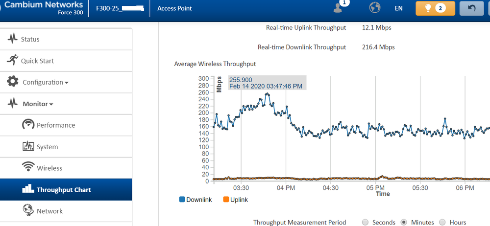

 Контролируемый линк  на Force 300-25 , дальность 5 км. Ширина канала 80 МГц. На него были жалобы выше на реконнекты.
Трафик в прайм тайм ( воскресенье вечером) - max 255 Mbps.
После отключения Спектранализатора  за 1 сутки и  10 часов
Time Since Last Reset 0001:10:12:37
Реконнектов  НЕТ.
Session Drops 0 sessions
Network Entry Attempts 0
Successful Network Entries 0
Total Traffic1 668 698 611.1 Kbytes (100%)
 Total Received Packets1 276 034 362 packets (100%)
Error Drop Packets 81 packets (0%)
Retransmission Packets 54 788 packets (0%)
Total Traffic80 998 364.9 Kbytes (100%)
 Total Transmitted Packets660 673 933 packets (100%)
Error Drop Packets7 109 packets (0%)
Multicast / Broadcast Traffic139 643.9 Kbytes (0%)
Вывод.
Проблема частых реконнектов на Force 300  решается отключением  СА.
Відредаговано Alver
