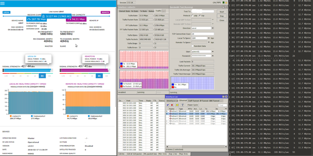

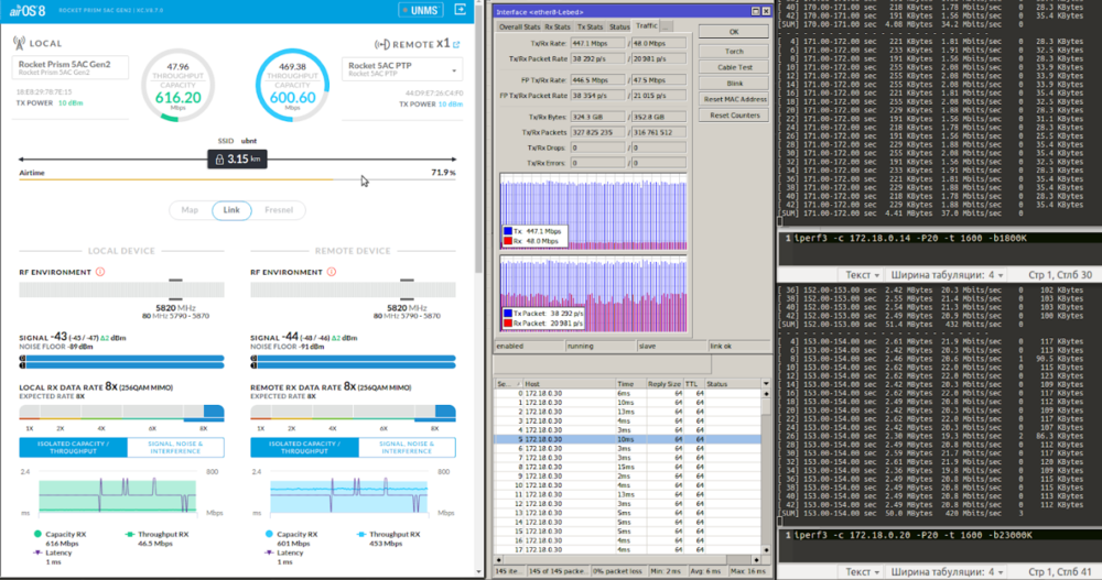

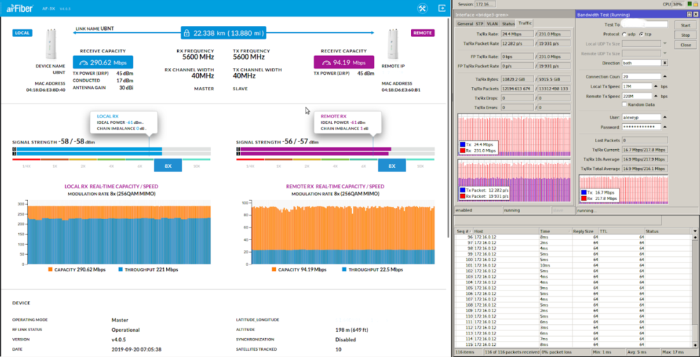

Это как бы естественно. Но и этот миф я попробую еще раз опровергнуть. Вот я давно делал тест старого AF-5X на коротком линке в 40 МГц с помощью встречных симплексов ВТ и iperf:
Здесь все отлично с линком, а пропускная способность уперлась в Capacity, суммарно - 300 Мбит/с. Вопросов нет? А вот эти же файберы на линке 22 км в условиях помех, но измерения проводились только микротиком RB4011:
Всего 240 Мбит/с и Capacity уже недостижим. К слову, реального трафика когда-то там бегало примерно столько же (220-240 в пиках до 250). Тоже фальшивый результат? Как это объясните?

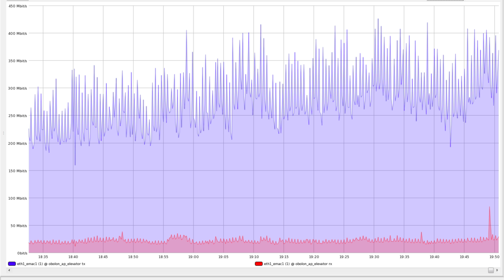

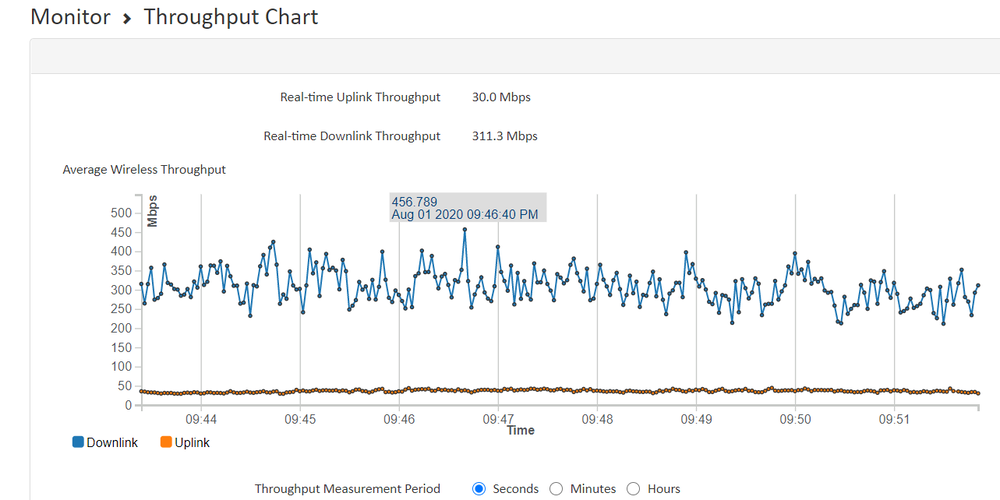

Вышла прошивка 4.5.4RC12 , где исправлен баг обработки малтикаст пакетов, который на некоторых линках (там где было много  IPTV multicast трафика ) был причиной полки в 250-300 Mbps.
Также вышла  4.5.6RC , где  помимо 5 мс появился  фрейм 2.5  и помимо  ePTP также  режим  адаптивного деления фрейма TDD UL/DL=Flexible.
Это позволяет  в канале 40 МГц  выдать в Download 300+Mbps,  в 80 Мгц - DL 600+ Mbps,в 2x80 МГц - Download 1.2 Gbps .
Вот скрин работы линка на 4.5.4RC12 с  реальным трафиком до DL 450 Mbps + UL 40 Mbps в канале 80 МГц ( что также может быть получено в  40+40 МГц).
Задержка на таком трафике

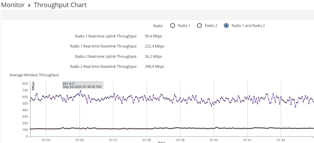

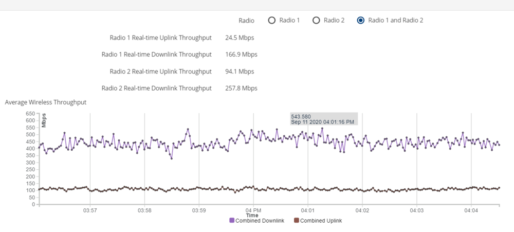

Канал на  PTP550 v.4.5.4RC12 переведен в бондинг 2+0  каналы  80+80 MHz.
Дальность 12 км.  Сигналы -61  dBm, рабочие модуляции  Radio  1 - DL 256 QAM 5/6,  Radio 2 -   DL преимущественно 64QAM5/6 из-за    неслабых  помех.
Трафик Download 560 Mbps + Upload  50 Mbps.
Емкость по пропускной способности данного линка  можно оценить  путем   догруза  канала  встроенным тестом и в TDD UL/DL 25/75 на данных рабочих модуляциях составляет  DL750+ UL150Mbps=900 Mbps
Edited by Alver

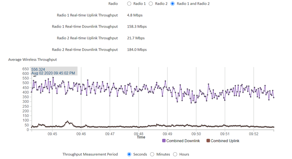

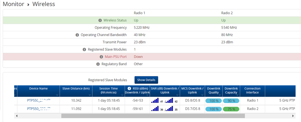

Еще один канал на PTP550 в бондинге 80+40 MHz, дальность 11 км. TDD DL/UL=75/25. Прошивка 4.6.0RC23.
Канал  используется как резерв оптики.
Живой реальный трафик DL 550Mbps+  UL 150Mbps=700 Mbps.
Edited by Alver
Share this post
Данный линк 11 км перевели в бондинг 80+80  MHz.
Канал из- за высоких помех в основном работает на 64QAM3/4 -5/6  и  DL и UL.
Вот загрузка этого канала живым реальным трафиком  вечером в прайм тайм.
Download 690  Mbps + Upload 125 Mbps- всего 815 Mbps UL+DL.
Это есть новый рекорд скорости реального живого трафика в частотном диапазоне 5GHz
Edited by Alver

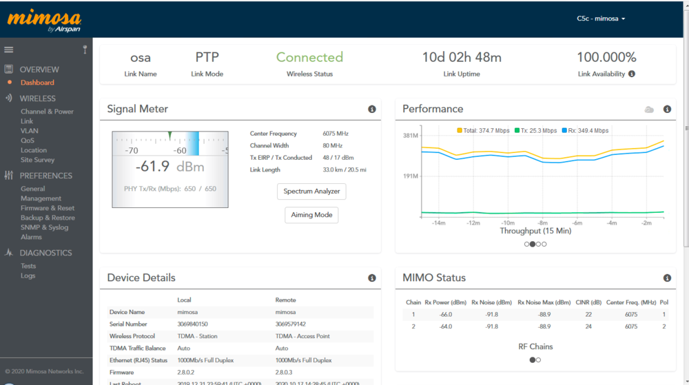

Есть Линк на mimosa С5с даёт 400(в пиках450) /50 живого трафика, есть задача увеличить емкость стоит вопрос ставить B5c или ptp550 ? Эфир свободен от5420-5100, 6000-6300 ?
Edited by adik_v
Share this post

Мой выбор был между Mimosa B5c и cambium ptp550 - выбор пал на 550 только из-за наличия sfp порта в 550, в В5с - был неприятный  опыт с поднятием лан порта 1г,   и сразу разочарование ИНЖИНЕРЫ КАМБИУМА это как можно было сделать открытый для "пауков и мух" разем под sfp модуль КАК ???
В режиме 2+0 нет ePTP Master и нет Flexible, в отличии от В5с ptp550 поддерживает только от  5210 до 5940 в 2+0 В тоже время мимоза в 2+0 может от 5420 до 6400
  • Like 1

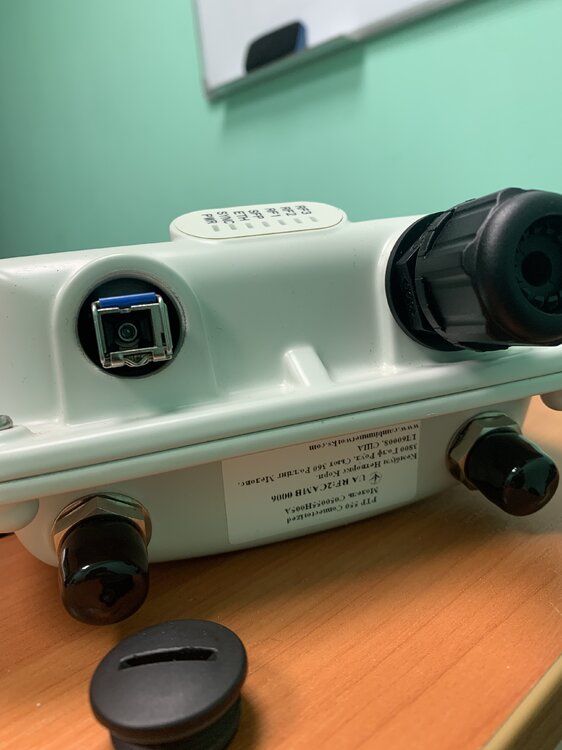

В принципе у Камбиум есть родные SFP модули и гермовводы, но они дорогие.
Тема гермовводов для SFP обсуждалось выше в теме.
Можно использовать такой же гермоввод как для Ethernet ( есть на любом радиорынке), но SFP модуль должен быть короткий.
Если все же нужно поставить SFP длинный, то есть   и  вариант (типа самосбор) для таких модулей. Попросите у своего продавца или напишите мне в личку,    вам вышлют такой комплект,  бесплатно.
