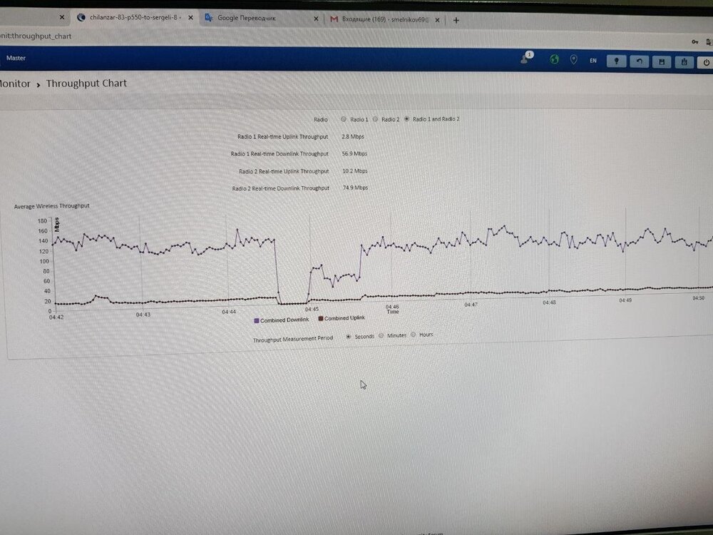

На RC61 работа в бондинге стабилизировалась, при переходе на другой канал обрыв пол секунды. Наблюдаем вторую неделю.

  В 19.02.2020 в 05:28, MCA 69 сказав:
Expand
На графике видно почти полминуты. В час пик какой трафик?
После наблюдения за несколькими линками в течении двух недель. похоже разобрались с проблемой , что часто рвала сессии.
Это постоянно включенный  и работающий Спектранализатор. Он постоянно сканит весь эфир от 4.9 до 5.9 Ггц , ловит все помехи, видимо хранит какую то  инфу и ест память.    Помехи в рабочем канале при включенном СА часто рвут сессию ( теряется управление Slave со стороны Master  на полсекунды). В бондинге PTP550 это также воздействует на управление балансировкой каналов и   в бондинге система после одного - двух дней работы с включенным СА начинает глючить. Собственно  случаи, что год работало нормально, а вдруг стало плохо  обьясняется просто.  Оставили включенным СА.
Проблема решается отключением СА, то есть после работы с ним нужно его выключить- сделать Disable.
При этом дисконекты сессии могут все таки иногда быть ( один- два раза в сутки), но это видимо уже просто влияние  обычной помехи.
   Есть другой баг. После апгрейда в 4.5 не настраивается режим  ePTP. Дело в том,  что при апгрейде софта сохраняется старый конфиг, что есть правильно. Но вот новый  ePTP   режим в 4.5 откуда то берет неправильную конфигурацию и глючит при настройке. Поэтому после апгрейда в 4.5  ( как минимум это есть пока в RC) и необходимости включения  ePTP  устройство нужно сбросить в заводской конфиг.
      Также следует отметить, что  режим ePTP работает только с ручной установкой мощности передатчика. Поэтому если устройство в TDD работало  в  ATPC -    автоматическая регулировка усиления  мощности  Slave, то   после перевода в ePTP  устройство Slave  получит  Tx 7 dBm      и скорее всего потеряет связь с Master     и часто возможность удаленного (через радио) доступа к Slave.   Чтобы этого не произошло , перед переходом  в ePTP  переводите  канал в режим ручного задания  мощности и поставьте нужный Tx , на котором   поднимется  Slave после перевода в ePTP.
Відредаговано Alver
Протестировал в ePTP, работает, только даже при накрученой мощности сигнал на 10 dbm хуже чем в TDD, к сожалению пока это не внедрили на оба канала-для 550 это бесполезная фишка

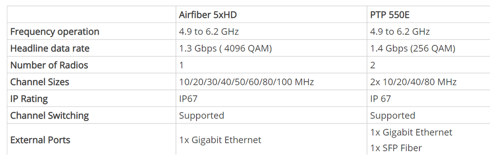

Компания Cambium Networks стремиться быть победителем на рынке ШПД и не только, но есть ряд недочётов, это и зачастую сырое ПО с багами, завышенная цена на оборудование и самое неприятное – чрезмерный пиар и преувеличение возможностей, которые как в моём случае привели к разочарованию и зря потраченным деньгам.
Expand
Мои комментарии  ( представителя дистрибутора).
1) Представитель Cambium заверил меня, что в любом эфире PTP 550 способен выдать скорость — прогнозируемую LINKPlanner.
 Что значит в любом эфире ? Конечно это не так. Помехи , ясно дело, снижают скорость.
2) некорректно  сравнивать работу AF5X HD  на частоте 6140 МГц , где помех значительно  очевидно меньше, чем  в  диапазоне  ниже 6Ггц, на работу в котором был поставлен  PTP550. Очевидно в условиях помех PTP550  работал далеко не на высоких модуляциях. К тому  же сигнал у PTP550 был -59 dBm,  что на 15 км с дишами 30Дби четко свидетельствует  о  потере энергетики от расчетной порядка 10 дБ.  Пробовали менять пигейлы, не помогло. Причина потери сигнала  10 дБ осталась не выяснена.  При этом эфир бы крайне сильно зашумлен, и, посмотрев на рабочие модуляции ( не представленные в отчете) был  даже удовлетворен, что  удалось выжать такую достаточно приличную скорость ( по 200Мbps на канал 40 МГц).
 При этом следует отметить, что Force 300 CSM на прошивке 4.5 ( уже релизная как месяц тому) поддерживает частоты до 6.12 GHz, PTP550E ( новый  hw релиз) до 6.2 Ггц.
При этом почему же уважаемый автор не поставил AF5X HD в равные с PTP550 условия, на те же  частотные каналы.? Видимо потому, что там AF5x HD вообще не поднимался. Нет так ли ?
3) В режиме ePTP на трассе 17 км показатели следующие результаты: download – 382 Мбит/с, upload – 384 Мбит/с, aggregate – 767 Мбит/с, кстати это тоже баг, так как понятие агрегация может применяться только в TDD.
В 4.5 ( релиз)  баг  отображения скорости  на веб  исправлен.
3) Оказалось, что PTP 550 не способен в данном эфире дать больше 360 Мбит/с при любой конфигурации.
Подтверждаю, что ранее также об этом говорил, что на PTP550   есть такой баг - полка 350 Mbps на живом трафике ( в тестах ее нет).
Автор тестов мог бы спросить,  а в чем дело, собственно дело, сказали бы как есть. Есть несколько провайдеров у которых этот баг проявляется и они терпеливо  ждут фикса, потому что других вариантов, в том числе ставить   AF5X HD, нет.  Нужно 450-500+Mbps, а это потянет реально на практике  только  PTP550.  А  также и Мимоза B5c - но у нее свои баги, хардварные и неисправимые. К тому же вроде B5c снят c производства .
Данный баг проявляется на 10% инсталляций, как правило ,  в условиях сильных помех. Лечится ребутом мастера один раз в сутки или раз в несколько суток или недель (у кого как- по разному). В режиме  ePTP этого бага нет.  Обещали фикс в 4.5 но потом перенесли на 4.5.4 - следующая после 4.5. Сейчас фикс тестится 4.5.4 RС2. Нужно еще немного подождать.
4) Вообще уместно сравнивать одноканальный Force 300 CSM c одноканальным AF5x HD. Force 300 CSM в два раза дешевле, чем AF5x HD и как минимум не хуже по скорости AF5X HD. А PTP550 двух канальный и  несколько  дороже AF5X HD.
Вот таблица AF5X HD vs PTP550
Собственно теоретически оба продукта могут выдать 1+ Gbps. Однако PTP550 это делает за счет использования двух каналов на модуляции 256QAM,  что практически реализуемо, а вот AF5X HD теоретически это может дать на очень высоких модуляциях 1024/2048/4096QAM ,  что на практике в условиях зашумленного эфира получить невозможно.
И в данном тесте AF5X HD  в относительно чистом эфире 6140 Мгц  поднял  UL 16QAM и DL 64QAM ( не любит файбер  даже невысоких помех и др ). А вот PTP550 если его рабочие модуляции подрезали на 256QAM3/4, то видимо он эти модуляции вытягивал даже при сильных помехах
В целом.
Реальный конкурент  для AF5x HD это Force 300 CSM.    Бодайтесь  с ним. Но у файбера нет шансов.    Впервые за всю историю UBNT появился конкурент, который  оказался намного дешевле и  при этом не хуже, а в тяжелых условиях лучше, чем  UBNT .  Всегда фишкой UBNT  было типа у нас дешевле и якобы не хуже ( что на самом деле было совсем не так). И вот  сейчас UBNT лишился своего козыря. Вот пусть попробует поиграть в эти игры без него.
А PTP550 -он просто тупо за счет двух каналов превосходит ЛЮБОЙ одноканальный продукт, в том числе  от UBNT. И если внимательно изучить изложенные в данном отчете  полученные результаты, то это видно.
