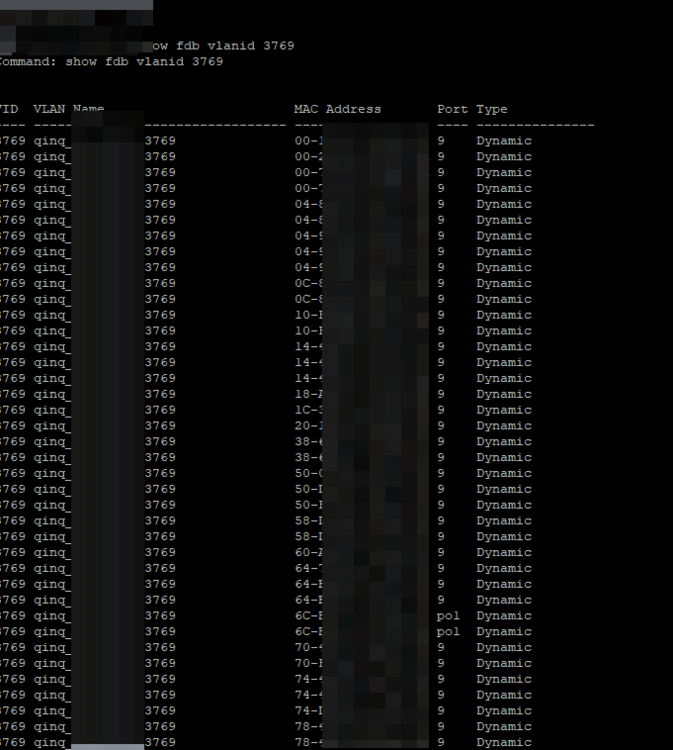

Если qinq то весь трафик идет под одним маком
Есть предложения как его разделить? У меня пока нет идей

  В 11.11.2020 в 06:15, Kiano сказав:

Да, не уточнил. Классический qinq нет, там просто 2 метки в пакете и всё. А туннелирование подразумевает один мак.
У меня много где было просто туннелирование и была та же проблема

А в не классическом? 3 метки и тоже все? Ну и да, тут тоже 2 метки.
Ok, пойдем другим путем. Почему с одной стороны свич видит маки в QinQ пакете и нормально балансит трафик в свой аплинк в LAG, а камбиум, который включен в этот же свич - не хочет? :)
Відредаговано Dimkers
  В 11.11.2020 в 06:35, Dimkers сказав:
Expand
У них разная реализация балансировки, более того у свича она  поддерживается аппаратно.  Балансировка QinQ  вообще то у Камбиум  происходит, но что то  долго думает,  и как то неравномерно балансирует ( там кроме QinQ есть еще небольшой  трафик и возможно  он уводится во второй канал), видимо работает по обновлению bridge table или ARP Table. Вопрос с балансировкой QinQ изучаем.

И получен ответ от Камбиум. Особенностей балансировки QinQ нет.  Почему медленно и неравномерно балансируется трафик у человека- разщберемся.

Я правильно понял что PTP550 балансит трафик основываясь на маках, тогда ни по барабану ли в каких вланах эти маки.
Или тут свой какой-то уникальный алгоритм разделения ?
  В 11.11.2020 в 10:49, mdbo сказав:
Expand
Деление  не по MAC . Если я где то ранее говорил про MAC, то это было  в ранних версиях, сейчас этого нет.
  И там точно уникальный алгоритм  именно разделения трафика  по 2-м  каналам  Load balancing , а не агрегации 2-х каналов в один .
Метки разделения
Transport layer of OSI model protocol type: TCP/UDP;
IP packets source address and TCP/UDP port: Source IP & Source TCP/UDP Port;
IP packets receive address and TCP/UDP port: Receive IP & Receive Port TCP/UDP Port;
Відредаговано Alver
