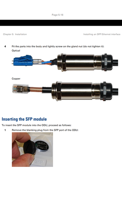

Вопрос - оптический порт на РТР550, когда в него вставляешь SFP модуль и патч оптический получается все это добро " на улице". То есть совсем не защищено от атмосферы и осадков. Есть варианты его защитить или свое надо что-то придумывать?
Expand
Есть продуманный колпак на резьбе, который защищает sfp, очень продуманная конструкция!
  В 12.10.2018 в 10:00, FonOdinus сказав:
Ставите внизу БП POD-I_0.6A-U компании DLAB, 145В постоянки отправляете на верх. Питается любое оборудование с импульсным БП.
Expand
А вверху разводку как на фото выше?

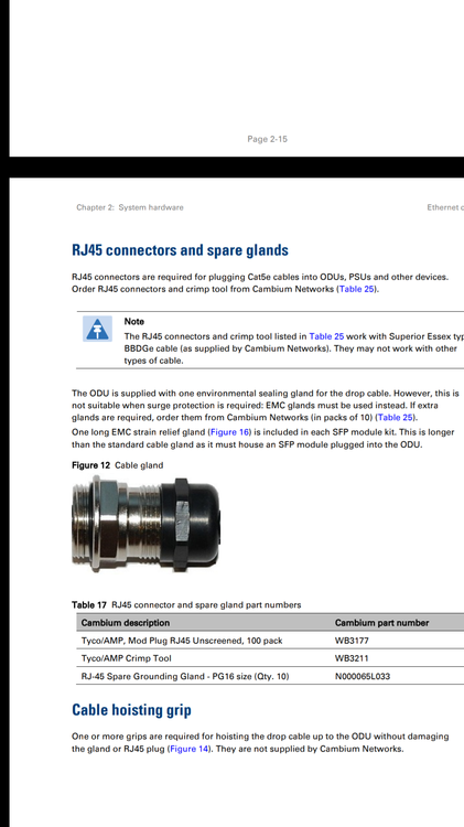

Expand
То что какая то защита должна быть я подозреваю, но к нам РТР 550 приехали без этой защиты и как то стремно их ставить на улицу их без неё.
Не подскажите где купить такое чудо?

Собственно говоря, меня тоже интересует где такую приблуду можно приобрести, и почему в железке за бешеные бабки её нет в комплекте))

Такая пришла комплектация. Возможно колпак идет с родным модулем  SFP  Cambium,  который заказывается отдельно. Узнаем как это должно быть.
Но если использовать   модуль SFP от третьих производителей, то кто знает  они вообще бывают  с  outdoor  колпаком ?

Sfp Cambium по идее подходит под любой продукт, а колпак под определённую резьбу, или она унифицирована во всех ptp?

  В 12.10.2018 в 19:56, Alver сказав:
Это есть
Expand
Конструктивный вопрос: как в колпак для sfp можно засунуть SC коннектор? Не обрезая его, а готовый наружный патч?
  В 12.10.2018 в 20:37, BALTAR сказав:
Expand
По логике там прокладка лепестковая как на стандартный кабелевводах. Открутил она раскрылась на весь диаметр, вставил коннектор, закручиваешь лепестки зажимаються до диаметра кабеля.
Это есть
Expand
Только не металлический колпак а пластиковый. :-)

Учитывая что на порту SFP вкручена заводская заглушка то скорее всего в комплекте колпак не шел. Да и по видео распаковки на ютубе сколько не смотрел у всех без этого колпака. Вообще логики производителя не понимаю - продавать железо за нормальные бабки а на однобаксовом фуфле экономить.

Что по поводу колпака на SFP? И где купить можно?
Колпаки видимо идут в комплекте с родными модулями SFP.  Мы поставим вопрос чтобы колпаки шли в комплекте с устройствами PTP 550. Но подойдут ли родные колпаки под любой модуль SFP от например микротика? И есть ли на рынке SFP модули outdoor с колпаками под какую то стандартную резьбу? Кто знает тему ?

На али есть кабельные вводы, но нашлись только короткие, к тому же не ясно какая резьба на ptp550.
BALTAR, можете померять диаметр и шаг резьбы?

И вопрос по SFP, вернее несколько.  ПТП550 всеядна по модулям?  И решился ли вопрос по колпачкам под SFP модуль?  Или это отдельная опция?.

SFP - принимает любые. По крайней мере мы 6 видов модулей ноунейм перепробовали, работае со всеми. Насчет колпачков - будете смеятся но мы таки разобрались - они идут в комлекте. Одна черная заглушка, а вторая с накинутым кабелевводом и есть под sfp как раз. По крайней мере вместо заглушки черной поставили стандартную резиновую а во вторую SFP-модуль - стало как родная.
