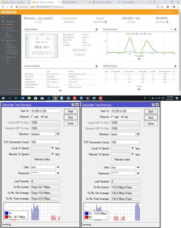

Один провайдер опубликовал  на форуме  здесь свой сравнительный тест PTP550  vs Mimosa B5c в условиях сильных помех.
Дальность 9км.
Антенны 28 dBi,Tx power =27 dBm.
Канал 1 - 5780MHz, канал 2 - 5900 MHz, ширина канала 2x80 МГц.
Тест TCP 100  потоков.

Mimosa B5c
B5c показал результат DL 136 Mbps+ UL 23 Mbps= 259 Mbps.
Все условия идентичные. Те же самые антенны, те же каналы, одинаковая мощность.
Відредаговано Alver

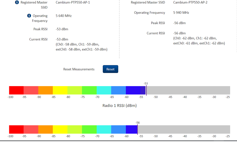

Тест PTP550, антенны 30 дБи, дальность 6 км, на трассе деревья перекрывают оптическую видимость.
 Режим работы  Link Type 2+0. Каналы 2x 80  МГц. На рабочих частотах  сильные помехи с обеих сторон- порядка  -74-76  dBm.
Рабочие сигналы RSSI  -55 -60 dBm.  Отношение сигнала к помехе ниже 20 dB. Рабочие модуляции - 64QAM 5/6- 64QAM 3/4.
Оборудование подключено через оптический порт SFP.

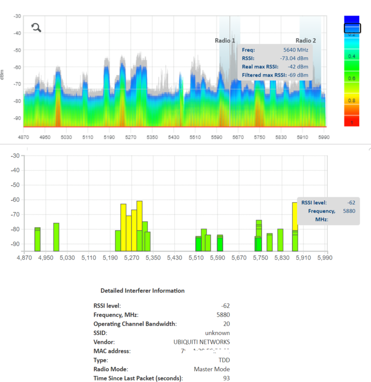

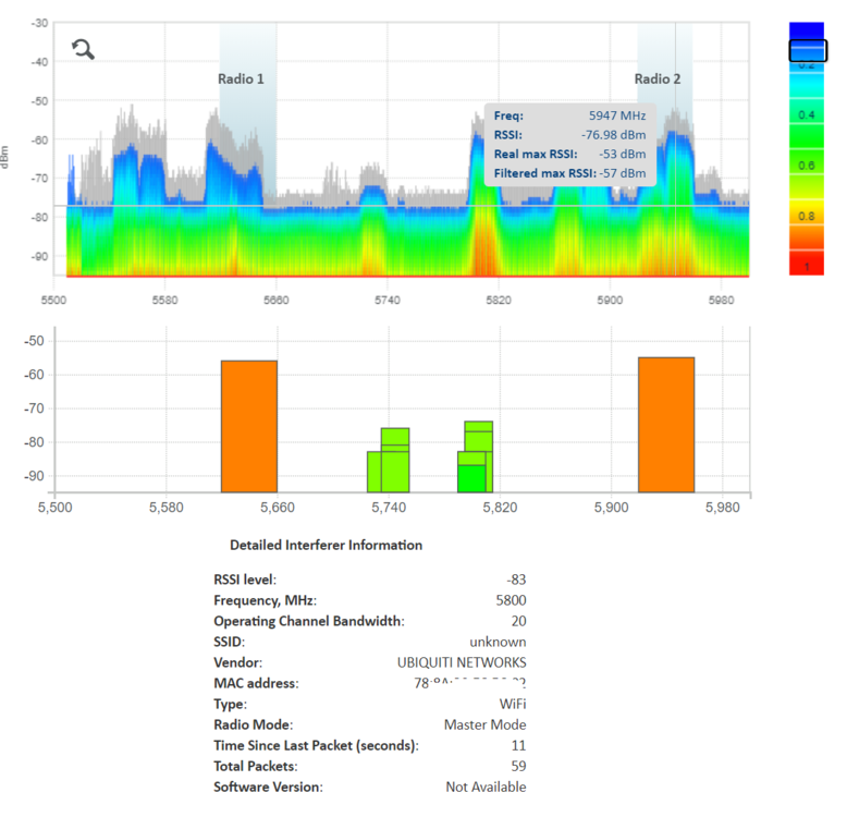

Спектранализатор Камбиум  идентифицирует тип ( вендор, MAC и др.)  работающего  рядом оборудования,   определяет уровень его сигнала RSSI   и ширину канала и др.
В данном случае на соседних каналах обнаружен Ubiquiti.   Также идентифицирован MAC работающего рядом Микротик, но вендор  не опознан.
Відредаговано Alver

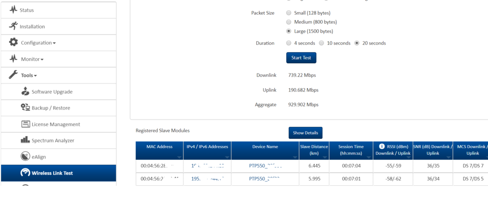

В двух каналах 2x80 МГц PTP550  встроенный тест показал скорость Download 740 Mbps +  Upload 190 Mbps =930 Mbps UL+DL при деление фрейма UL/DL =25/75.
Средняя задержка на незагруженном канале 6 мс.
При полной загрузке 2-x каналов трафиком линктеста 920 Mbps ( фактически overload интерфейса) средняя задержка  составила 11 мс.

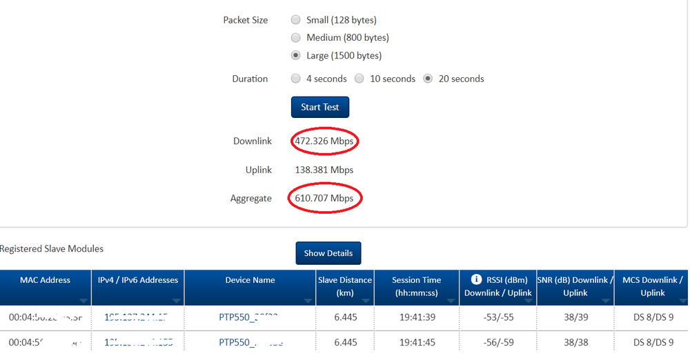

Поставили линк PTP550  на 6 км  на два канала 2x40 МГц. Помехи в рабочих каналах -77  dBm.
Поднялись модуляции 256QAM 3/4-5/6 в Downlinlk,  Uplink где то  64QAM 5/6. Скрины эфира в Downlink  ( на стороне Slave ), встроенный тест, пинг на пустом канале прилагаются.
Пропускная способность  по оценке встроенного теста   (на пакетах  UDP)в канале  2x40 Мгц - DL 470 Mbps+UL 140 Mbps 610 Mbps UL+DL. Деление фрейма 25/75.

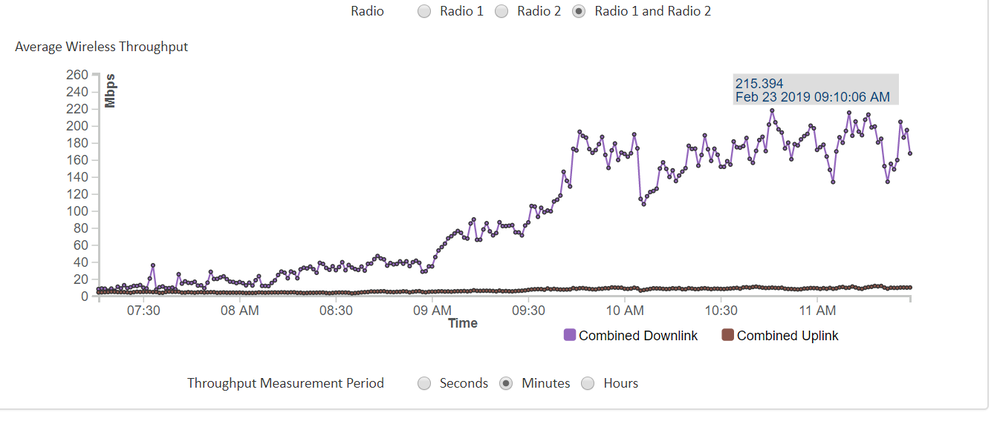

 Запустили живой трафик с нагрузкой , текущая нагрузка ( воскресенье утро)   max  Download 220+ Upload 20  Mbps.
Live_traffic.pngЗадержка под нагрузкой не изменилась.

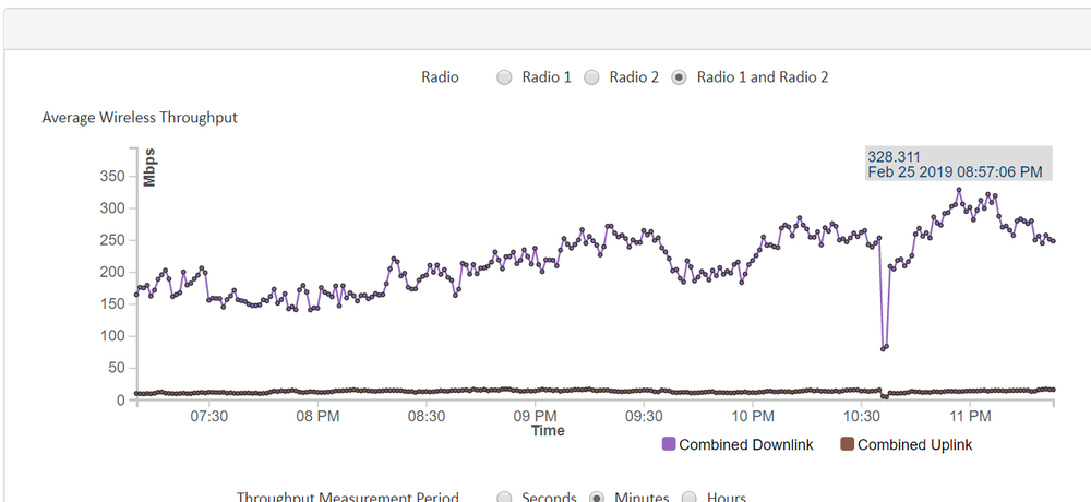

На линке 2x40 MHz, дальность 6 км запустили живой трафик. Вечером  max загрузка канала 330 Mbps Download + 20 Mbps Upload.  Задержка не увеличилась.

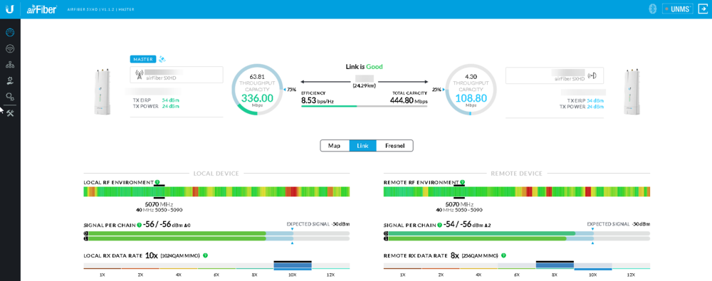

Вячеслав - на этом-же линке ставили мы Ubiquiti AirFiber 5X  на тест, выше 170Мб не вытянуло как ни пробовали.  Мимозу на тест не дали поэтому как она себя тут поведем не скажу.  Про Камбиум могу пока сказать что в час пик вечером в 18-20 часов уверенно держит 450-470 Мб в 2х40. Реально железяка стоящая.

Никто не сомневается что AF5x HD  может поднять 1024 QAM  в хороших условиях без помех. Это может делать и старый AF5x,   Но поднимет ли и как стабильно  будет работать - все зависит от помех, точнее соотношения сигнала и помехи. Много ли реальных  линков где   AF5x   работает на 1024QAM?   Или скажете AF5x HD   поднимает 1024 QAM  ( 10x)там где  AF5x    этого сделать не может?  Спрашивается за счет чего? Да, у AF5x HD  может на пару дБ выше чувствительность приемника, но принципиально это ничто не меняет. Более того,более высокая неадекватная к условиям помех чувствительность , зашитая в кремний  ASIC  LTU AF5x HD ,    часто делает только хуже. Почитайте на оф. форуме жалобы на работу  AF5x HD   , люди просто поменяли AF5x на  AF5x HD  и стало хуже. Конечно где то у кого то стало лучше, а где то хуже, и этого достаточно чтобы делать определенные выводы.  И причина что стало хуже именно в этом.
Совершенно нет смысла AF5x HD бодаться с PTP550.   У Камбиум 2 канала, и это решающее преимущество , дающее в разы более высокую скорость несмотря  на более высокую цену.  А потенциальное преимущество   AF5x в более высокой модуляции  в условиях помех не работает. Собственно условия LOS без помех - это конкурентная ниша AF5.  Но много ли  линков  с такими условиями?
А вот пусть  AF5x HD пободается с   одноканальным  Force 300 CSM.    ПО скорости они  на одинаковой модуляции могут быть сопоставимы, а вот по цене $185 Force 300 CSM  -  в разы меньше AF5x HD и это в данном решении  есть решающее преимущество Камбиум.
Если Force 300 CSM    будет работать не хуже  PTP550 ,      а именно так и есть,  совершено прогнозируемо Force 300 CSM  вытеснит   AF5x / AF5x HD  с рынка  хотя бы только за счет цены, причем даже не вникая в вопрос помехоустойчивости.
А PTP550    вытесняет AF5    там, где нужна скорость  DL 400-500+  Mbps,  При этом разница в цене , если нужна такая скорость, не имеет ключевого значения. Такую скорость совершенно прогнозируемо может дать Камбиум, а   сможет ли AF5x  HD ?  Только если поднимет высокую   модуляцию в широком 80-100 Мгц канале, что   есть большой вопрос.
