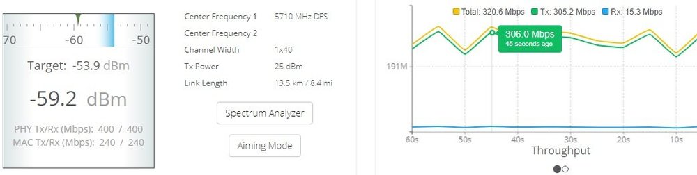

С5С, если не задаваться целью работать в двух частотах-  очень даже годная железка.  В реестр внесена, регистрируется без проблем.  В 40 МГц 280  МБит симплекса тянет, причем с хорошим пингом.  За лето поменяли более десятка "критических" линков на С5С, включили и забыли.
