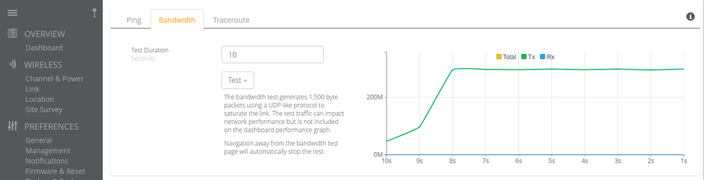

бендвич тест показал в 20 мггц 121 мбит, что соответствует реальности
а в 40-ке 213 мбит
кстати, вопрос: в бендвич тесте происходит расчет чисто теоретический или практический?

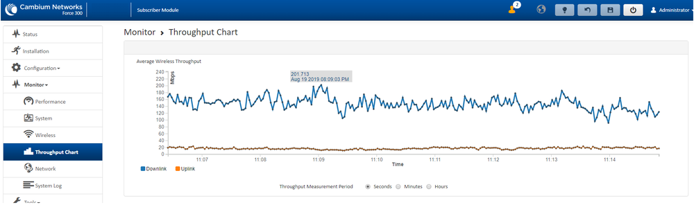

форсе 200. новая прошивка с включенным adaptive
как бы не хаяли камбиум и Вячеслава... но камбиум это лучшее что есть зараз на рынке...
  • Like 1

я так понимаю это тест, а не реальная нагрузка!?

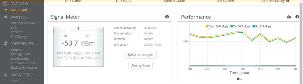

а вот бендвич тест на этом же устройстве при этих же параметрах
реальность приближенная к тесту

Вот реальная нагрузка Force 300 -25
это в 20 МГГц?
Відредаговано Turist
3 минуты назад, Turist сказал:
это в 20 МГГц?
40 Мгц
рокет диш 30
знаю, многие начнут ныть что марнотратсво,
но рядом город, куча помех, и мост обслуживает 150 абонов, хочу стабильности

Mimosa встроенный тест - это UDP тест ( там  на скрине это и написано). UDP тест никак не может быть близок к реальности. Потому что что UDP не учитывает потери в канале.
