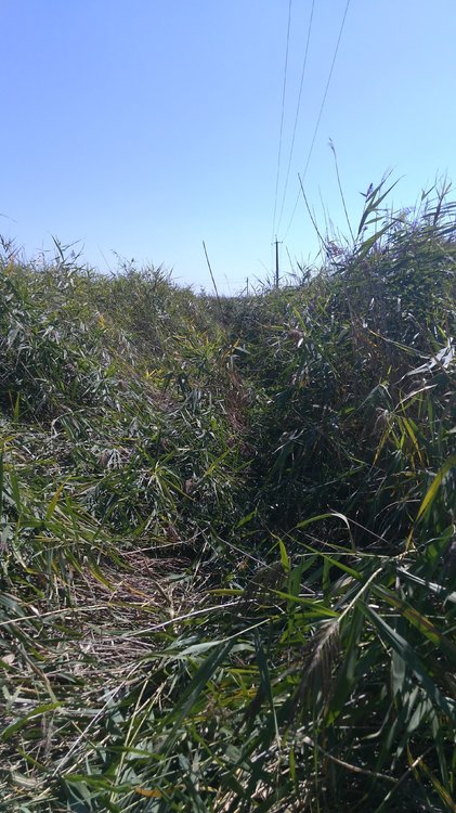

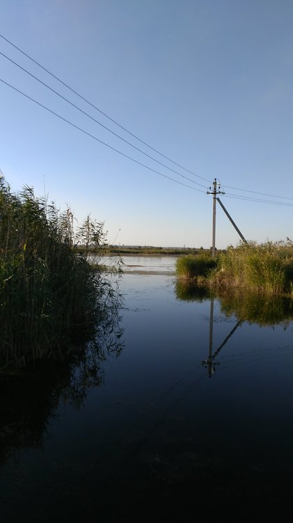

Мы всё сделали как требовал заказчик и другого решения там не было . и поверьте там всё сделано так что он (кабель ) провесит без особого труда 1000 лет ! кабель 13.5 кН на разрыв на спиральных зажима
вот это было интересно . болота и каналы

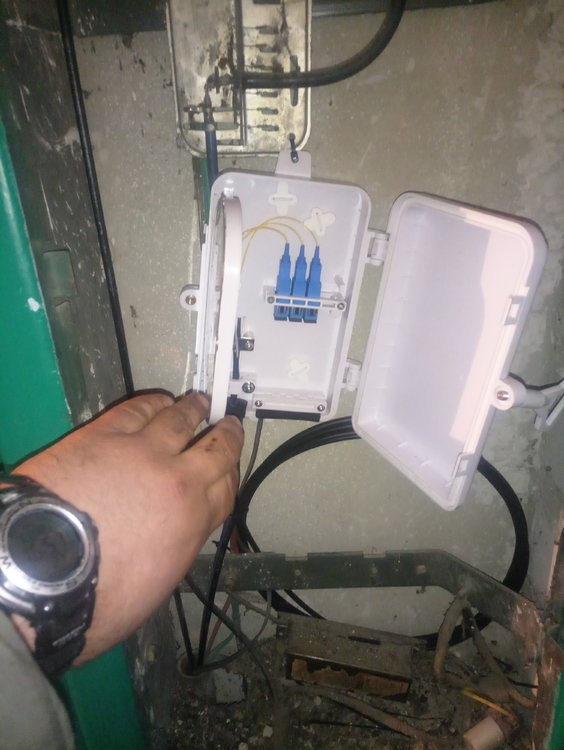

8 минут назад, NaviNavi сказал:
можно было бы засверлиться и закрепить бокс не на стяжку
можно не страдать х..йней и не придалбываться
  • Thanks 1
3 минуты назад, Kiano сказал:
Я не придалбывался, просто если уже делать то по уму, и так надежней будет. Можно лепить на стяжки и изоленту, чего уж там, давайте строить как киевстар
1 час назад, NaviNavi сказал:
Не все слаботочки такие свободные как эта, перфом подобраться проблематично, бокс не висит как сопля, а нормально закреплён вместе с запасом
Відредаговано Ocean
8 часов назад, NaviNavi сказал:
Ну это какбы ниша и толщина стенки примерно от 3х см до 5и . Я не стал бы там бурить ибо в квартиру можно попасть.

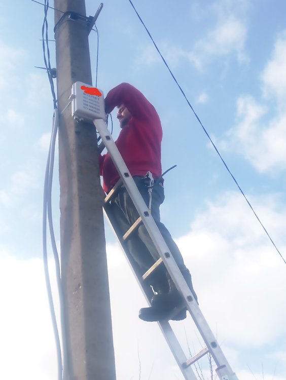

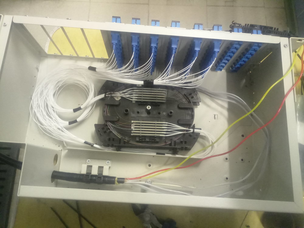

Начали ещё один населенный пункт, но уже с весенним настроениемP90307-132548.thumb.jpg.f3eab225c938053d957965ba75bb6cab.jpg
Подпортить настроение, что-ль :)
Разбираем:
Первая фоточка:
1) Кабель, !бронь!, фиксируем пластиковыми стяжками?!!! метал не?
   1.а) Фиксировать стеклопруток просто болтом - фигня :( расколет и распушит (стеклопруток), его - бы хоть изолентой обмотнуть ...
2) Пигтейлы заворачивать хоть в изоленту (не говоря уж о трубках) перед тем как стяжкой "коцать"  .... ?
3) не попасть болтом в центральное отверствие касеты, и сверлить новое ... :(
4) Загиб пигтейлов "нижних" направо и вниз - "на грани" допусков ...
5) где метки груп пигтейлов (если нет труб) (обычно по 4-6-8 пигов в отдельную группу выводятся)
Вторая фоточка:
1) Кабелечек от клина заводтся !под! траверсу, во избежание перегибов.
2) бирочки на траверсе/кабле не вижу :(
3) загиб кабла от бокса в сторону бублика - мение нормы ...
И последнее:
ххх) Убить монтажника, даже если выживет сам, уже на земле за полное игнорирование Т.Б.
        Это... Оно... Я даже не знаю как сказать ... Совсем пояс не одело, не то что-бы его застегнуть вокруг опоры ...
        И ладно-бы АПВ-шкой бокс крепило (1-2 минуты максимум), так нет с монтажкой, инструментом, .... лезло ...
ЗЗЫ: Соррян за наезд, но ИМХО, по поводу ...
Відредаговано Учумелые ручки
13 минут назад, Учумелые ручки сказал:
Разбираем:
Первая фоточка:
Вторая фоточка:
И последнее:
Ну вот... Все настроение испортил. Кассету передвигал специально т.к. на штатном месте загибает пиги. Сейчас загибов нет, все хорошо, промерял рефом. Монтажника за ТБ убили.

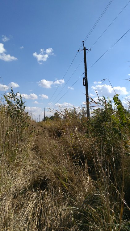

Магистраль классная, проезд есть, не нужно вытягивать 2-3 км. по полю...
Машинка выглядит классно, но не не бюджетно, для данного типа работ ... :)
На лесенке (хотя-бы на одной) - срезайте "тряпки" с 2-3 ступени, и выбивайте ограничители с первой ...
Это даст Вам, как минимум, - 2-3 ступени сверху и от 0,5-0,7 м.  и выше "рабочей" области ...
Что кстати для 10-ки бывает важно. Одно дело прокладывать !вдоль! поля где 5,5-6,0 м от земли подвеса достаточно...
Другое !через поле! когда "ходит" уборочная техника в "разложенном" виде ...
Там остается только вешать доступные  0,7 м от нижней металлоконструкции 10-ки, т.е. максимально высоко ... (:
ЗЫ: Металлоконструкция для размотки кабеля, ИМХО, должна быть такой что-бы не вынимая из машины, ею можно было пользоваться ...
  • Like 1
1 час назад, Учумелые ручки сказал:
По полю без проезда есть участки, на днях там побываем. По поводу лестниц, в бригаде всегда есть одна лестница которая больше, в данном случае 9м Краус. Не срезаем веревки т.к. занимаемся не только подвесом и бывает необходимость поставить как стремянку.

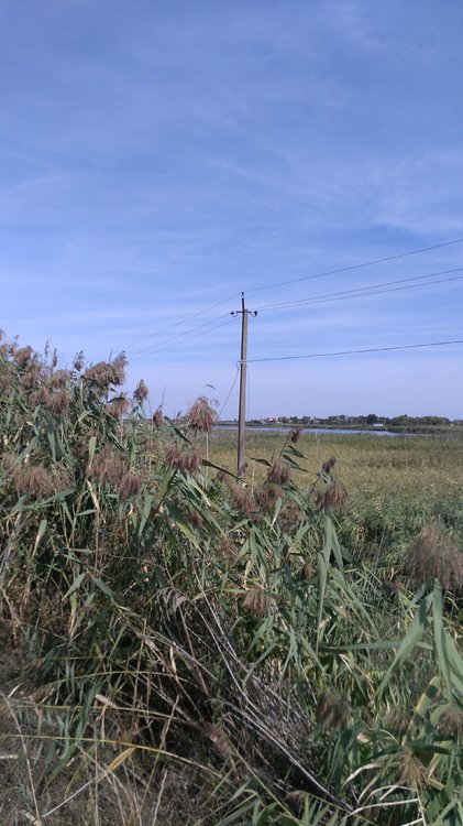

и что ? нормальная 10 кВ и дорога обычная ну грязь . так весна !
  • Like 2
Это фото-видео чего? Шкуры беременной самки бегемота?
Не позорьтесь, связь это не оффроад бухих д#лб#$б@в, это немного связанное с корой головного мозга.
57 минут назад, Ocean сказал:
Спасибо, держите меня в курсе
Відредаговано Aleksei specialist
  • Like 2
2 минуты назад, Aleksei specialist сказал:
Поясните, что тут интересного? Повесить кабель, который в дальнейшем требует  обслуживания и который невозможно обслужить? Да несомненно это охеренная заслуга подрядчика, который слупил бабла и сделал ноги.
Вы что, поставили в той херятине заказчику столбы? Или закопали на глубину меньше промерзания? В чем тут заслуга? Вы просто сделали заказчику за его деньги головную боль, которую он же будет решать за свои деньги. Нихуя не вникая в ДБН и стандарты связи.
