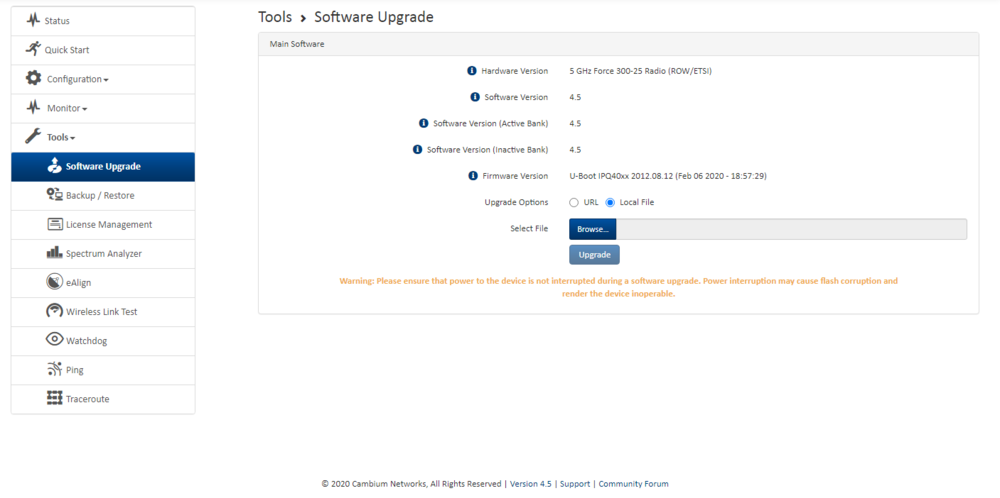

  В 08.09.2020 в 03:57, LeksaB сказав:
В этом режиме такой ошибки нет, зато виснет АР намертво пока не перезагрузишь по питанию. В режиме еРТР зависания не зафиксировано, зато есть по 3-5 раз в сутки
aid=1 disassociated. Reason: 53 (AP KEEP ALIVE RX STUCK)
Буду благодарен за прошивку в тест и верификацию железа. МАСи скинул в ЛС.
Expand
Получил ваши МАС, похоже у вас та самая старая бракованная партия .   Вы не из Украины, заменить железо , если что мы вам не сможем,  но тем не менее мы вам постараемся помочь. Чтобы точно идентифицировать железо из какой партии - пришлите мне  MSN. Придется  лезть на вышку/крышу чтобы посмотреть  или  этот номер есть на коробке или поставщик пусть вам сообщит. Пока претензий им насчет подозрений с железом не предъявляйте, сначала разберемся сами.
Expand
У Force 300 есть ватчдог. Он не срабатывает по зависанию?
Expand
Это похоже помеха, но  мы такого  не видели  в сотнях инсталляций  Force 300  .  Было очень редко  в 1000 серии, но софтом 4.5.4 пофиксили.
Вы попробуйте в ePTP поставить 40 Мгц. Вы легко пропустите 250М.   Вам нужно больше?

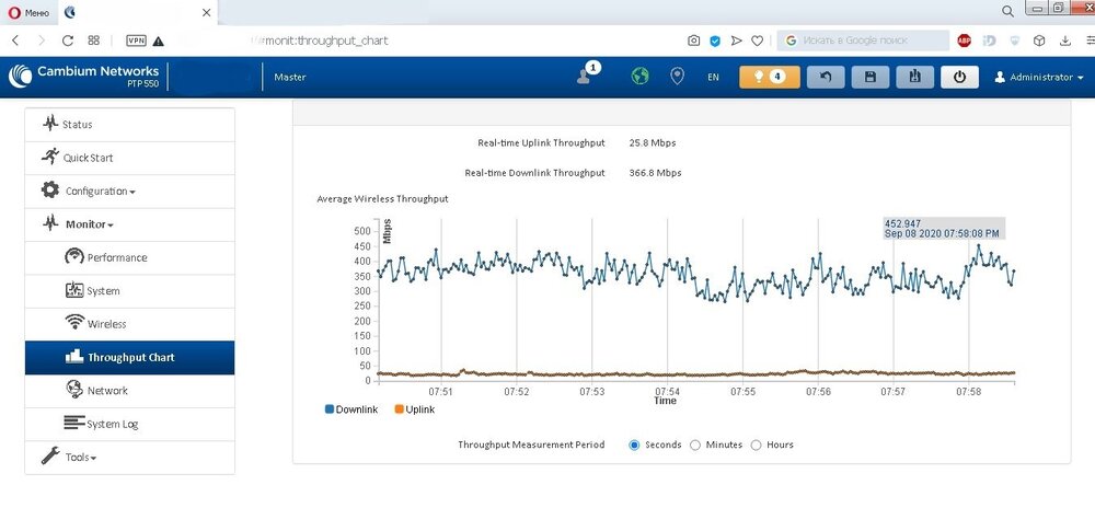

Дело в том , что в  4.6.0RC19 пока не внесен  фикс  полки по трафику, которая была на некоторых линках PTP550. Фикс внесен в 4.5.5. Как только он будет в 4.6.0 то эту прошивку  можно будет применять не только в Force 300 ,но и PTP550. Если 4.6.0 вам нужно только  для Force 300, то пишите, знаете куда, дадим .
Expand
Стоит прямо сейчас 4.5.4-RC12
И в принципе до 20:30 обычно такая картина
Чуть позже подрастет до 500-510 Мб, потом после 22:00 упадет до 350 и дальше по нисходящей до утра. По крайней мере планку убрали и уже более-менее все работает стабильно и хорошо. Единственный вопрос остался ePTP и уменьшение пинга. Во время последней грозы (шмаляло часа 4 подряд) пинг между точками упал до 1-2 мс. И такой был все время пока гроза шла. Ну и бондинг совсем не помешал бы.
  В 08.09.2020 в 17:10, nordstream сказав:
Expand
Скажите в какой частоте и в каком канале у вас работает пролет, длина пролета? Впечатляет нагрузка!

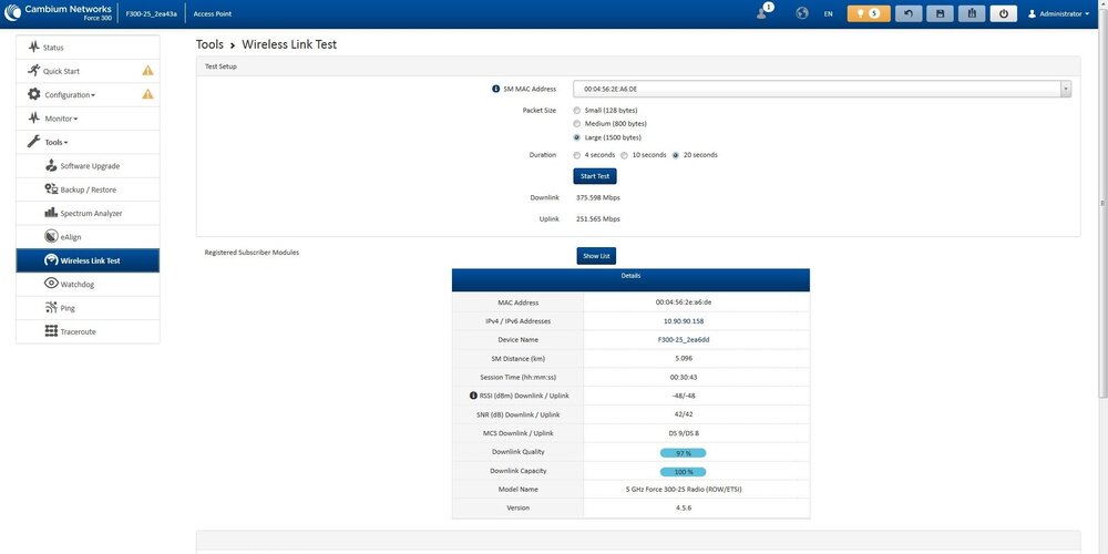

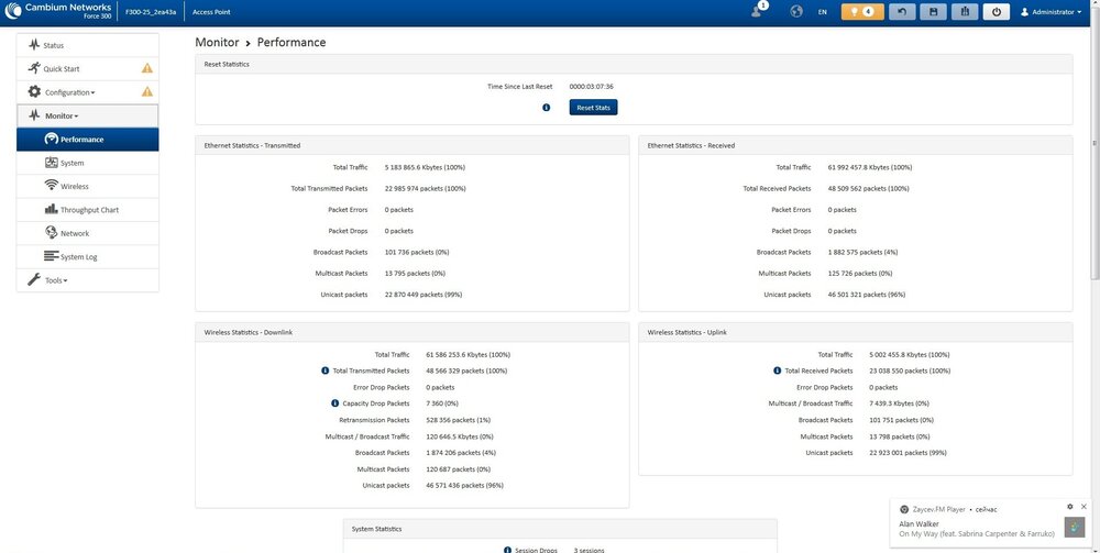

Стояли фрсы 200 все было ок в 40мг живой трафик в пиках до 180 мбит был, Решил сменить на форсы 300 - началась жопа.... за мостом  стоит голова qniq и оптика - рандомно у клиентов стал пропадать интернет на 2-3 минуты мту на форсах 1700 пробовал 1600 бесполезно сам мост в мониторинге обрывов и выпадание пингов не показывает  Мистика!!!
какая самая стабильная прошивка на сегодняшний день?
  В 16.10.2020 в 12:01, adik_v сказав:
Expand
У вас  самая последняя релизная  4.5.6 и она же стабильная прошивка.
Но по скрину Monitor-Performance видны 3  drop session. Дроп сессии и вызывает пропадание связи на  время  до 2 минут.

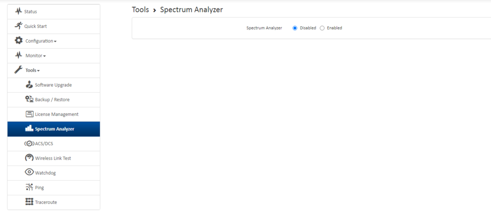

Вам нужно  1) отключить во время работы линка  СА, который  ест ресурсы  процессора и памяти, что вообще некритично для работы линка, но  на всякий случай  лучше   не держать  СА без надобности  в режиме постоянного сканирования эфира   2) перевести линк в  ePTP  или 3)  Залить c оф.сайта прошивку 4.6RC29  , где  возможные причины дропов  сессий  в определенных, достаточно редких условиях   в режиме TDD пофиксены.
Відредаговано Alver
  В 17.10.2020 в 09:18, adik_v сказав:
можно поподробнее в каком меню это находиться
Expand
Это была шютка юмора.
Постом выше человек написал, что то. Спектр анализатор.
Вот его нужно выключить.
