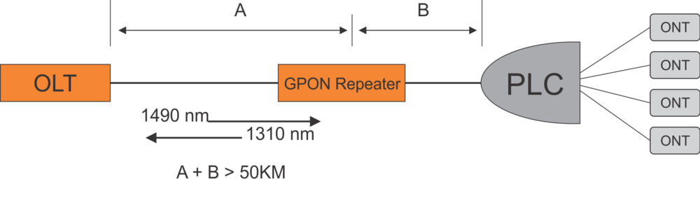

Підскажіть будь ласка, хто може будував PON (Gpon) - більше 20 км( OLT-ONU).? OLT - ZTE C300, Onu - на ZTE чіпові.
Саме більше, що получилось витягнути 20 км., далі ону не реєструється.

Вы сигналы меряли?
Так. На OLT - ZTE C300 - модуль C+  на виході +3,5 - 20 км лінії получилось - -3,5 (по 0,35 затухання на кілометр) - поставив підряд 2-ва дільника 1*8 - 1*8 - получився сигнал - -24,5 .Onu - запрацювала - 100-ку викачує інтернета, пінг не змінився.  Добавив 2 км лінії - сигнал  - -25,5 і Onu - не піднімається, так само пробував 27 км лінію робити - сигнал  - -27,5, пробував 35 км лінію робити сигнал  - -29,5, але  Onu - не піднімається. Можливо OLT - лише працює на 20 км??

ТС не про це питає. Йому бюджета вистачає.
Здається це звязано з тим, що затримка в часі більше якогось виставленого порога на олт. Наврят це вийде легко побороти. А якщо й вдасться, то, впевнений, обійдеться великою кровю. А саме низькою продуктивностю цілого дерева

На C220 працювали у нас клієнти і на 40 км(35км магістралі+5км подільників), політ нормальний, якщо мова про EPON - підкрутіть параметр MaxRTT(TQ) і все полетить. На продуктивність не впливає.
А накой такая дальность ?
Не проще площадку поближе к абонам поставить, а магистраль уже гони на любое растояние, если волокон мало свдм в помощ

Единственное что приходит в голову - дисперсионная катушка.
Хотя нет... Оптика-езер-оптика. Такой себе ону- уселитель

OLT MA5683T
Модуль С++
MA5683T(config-if-gpon-0/0)#display port state 15
 Max Distance(Km)             60
Модуль С+
MA5683T(config-if-gpon-0/0)#display port state 14
Max Distance(Km)             20
Но в тот же момент
MA5683T#display board 0/0
    Port   Port   min-distance   max-distance   Optical-module
           type       (km)           (km)           status
   14     GPON        0              20             Online
   15     GPON        0              20             Online
Крутить вероятно настройки надо, сами не пробовали выше 20, но думаю все реально :)
нашел вроде. поиграйте с range-mode в настройках пон порта
установите значение 100-200 и попробуйте
