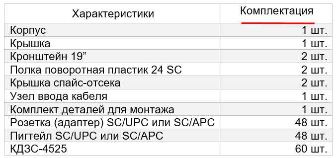

Den_LocalNet Posted September 3, 2018 Posted September 3, 2018 сколько такая красота стоит без пигтейлов и розеток?
uacity Posted September 3, 2018 Posted September 3, 2018 1 час назад, Den_LocalNet сказал: сколько такая красота стоит без пигтейлов и розеток? Есть только в полной комплектации. 1U 48SC/UPC - 130$ 1U 48SC/APC - 135$

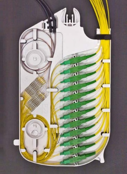

Den_LocalNet Posted September 3, 2018 Posted September 3, 2018 а есть более крупный план полки без крышки с разваркой?

uacity Posted September 3, 2018 Posted September 3, 2018 (edited) 48 минут назад, Den_LocalNet сказал: а есть более крупный план полки без крышки с разваркой? Edited September 3, 2018 by uacity 1
